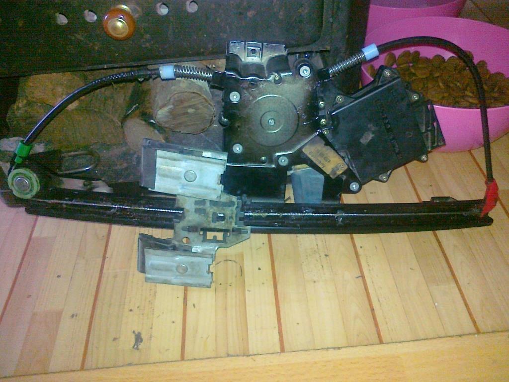

Вчера скръцна предния прозорец и викам даи днеска да го отворя и да смажа малко релсите. Отворих намазах с грес релсите но пак скърца. Свалих целия механизъм и го отворих. Жилото е здраво, ролката на която е намотано също е здрава. Намазах ролката и жилата с грес ама скърцането си остава.
Направи ми впечатление че жилото от едната страна е провиснало (когато е в отворено положение), а от другата си е изпънато по релсата.
Нормално ли е да е толкова хлабаво от едната страна и на какво се дължи скърцането ?
