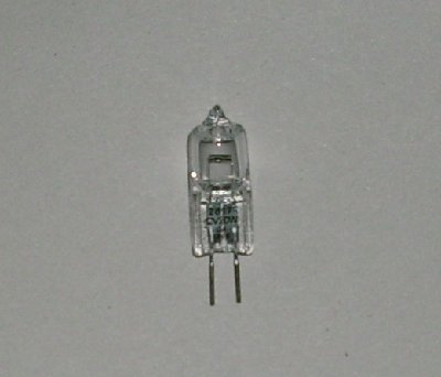

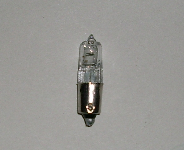

Отностно крушките - както е писал колегата преди мен, има и по-евтин вариант, а именно: купуват се 2 бр 12V, 20W крушки за "лунички" от магазин за ел. части (снимка 1). После се чупи и маха балончето на габаритна крушка и се запоява новата крушка за цокъла (снимка 2). Цена на крушките: 2 х 0.80лв.
Светят перфектно.

blue_shadow написа:Отностно крушките - както е писал колегата преди мен, има и по-евтин вариант, а именно: купуват се 2 бр 12V, 20W крушки за "лунички" от магазин за ел. части (снимка 1). После се чупи и маха балончето на габаритна крушка и се запоява новата крушка за цокъла (снимка 2). Цена на крушките: 2 х 0.80лв. :) Светят перфектно.

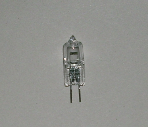

А крушката от луничките дали ще пасне в габарита на голф 3 без много преправяне ?
Така като ги гледам са почти еднакви с габарита на голф 3 (T10)
Днес закупих една крушка за лунички и се оказа че пасва идеално в фасунгата за габарит на Голф 3
Трябва само да се изкривят крачетата на крушката (едното от ляво другото от дясно) и влиза без проблем.
Само внимавайте при огъването на крачетата да не се счупи самото краче както стана при мен
За съжаление не можах да видя как ще свети но тези дни ще закупя други за тест.
Закупената крушка беше само 10w и направих поръчка в магазина за по силни.
В нета гледам че тези крушки се предлагат и с 20/ 30-35w.
Ще е проблем ли за рефлектора ако сложа 30-35w за габарит ? Все пак габарита е много близо до рефлектора

Е какъв е смисъла да слагаш 35 вата крушка като оригиналната е 55 вата.Също така е много вероятно да се разтопи цокъла или рефлектора ако е пластмасов,крушката си грее яко.Виж пробвай първо с по малки дали ще се вижда.
