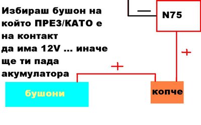

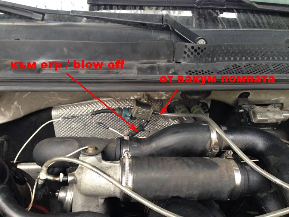

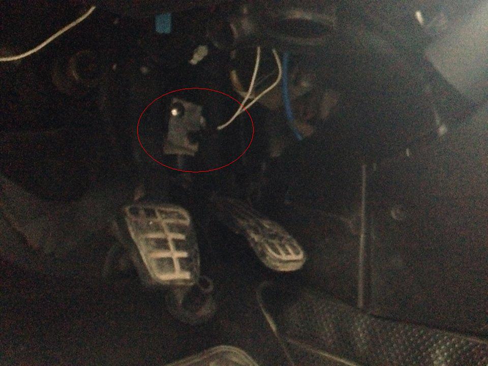

Така ето го и обяснението кое как да стане вече оставям на вас въображението кое как да се монтира :)
Ще гледам да съм максимално кратък
Така първо трябва да имате клапан N75 (от 90кс) с буксичка или две кабелни обувки, работещ EGR, копченце като за стартер или клаксон, малка ламаринка (тука вече ви трябва малко въображение да си захванете копчето към ламаринката и да си го сложите на педала на газта) когато е в покой педала да го натиска а като дадете газ да го освобождава. Казвам ламаринка ама гледайте да е по здрава защото се огъват и почва да не работи блоу офа и 1.5м-2м вакумен маркуч или друг 3мм. Така дотук с материалите, минаваме на изработката .....
1-во си сваляте ЕГР-а и го проверяваш дали работи (като му подадеш вакум дали държи, ако се затруднява го зачистваш и смазваш вътре примерно с телена четка и нафта/спирачна течност го чистиш. После тръбата която идва от колекторите я изолирваш или с дебело парче ламарина или режеш до фланеца (който е към колектора) и заваряш едно парче отгоре.... Маркуча от ЕГР му слагате едно болче да го затапите и вече имаме изолиран ЕГР напълно. Монтирате ЕГР-а на мястото му и го оставяте да чака :)
2-ро - Слагате си тая ламаринка долу на педала и копчето взимарв от някъде + (само когато има контакт, иначе ще черпи ток постоянно и да няма изненадани, че могат да запалят на другия ден) слагате му едно бушонче и прокарвате + през копчето, монтирате където ви е удобно клапан н75 и и му слагате + от копчето което вече сте монтирали на педала и минус от купето някъде (където можете, въпрос на вкус и естетика) и проверявате дали работи като натиснете педала на газта трябва да изключва клапана, а като го върнете трябва да се включва.
КОПЧЕ
Копче ел.
Ако всичко което написах дотука е вече налице монтирано и изпробвано дали работи минаваме към довършителната работа .....
3-то От тука следва да вземем и вакум който да издърпва ЕГР-а, от вакум помпата има една "пишка" (на маркуча от вакум помпата към сервото на спирачките) която е с тапичка ... махате я тая тапичка като внимавате да не счупите извода защото после става сложно (трябва да търсите от морга защото ще изстърва вакума и от там проблеми със сервото и спирачките) като я свършите тая работа вече слагате маркуч и го прокарвате до клапана където сме монтирали и го слагате в хоризонталния щуцер на клапана КОЙТО Е ПЛАСТМАСОВ, на другия пластмасов щуцер свързате ЕГР-а, а металния щуцер остава свободен за да може като изключи клапана да се освободи вакума и да затвори ЕГР-а, иначе остава отворен.
Взима се от тука
Клапана
Проверявате всичко дали е свързано от към вакуми, дали сте изолирали + и такива и вече можете да палите и да се радвате на блоу офф хаха
Надявам се да има доволни вече и всичко което правите е на Ваша отговорност !!!
КОПЧЕ
Копче ел.
Взима се от тука
Клапана
