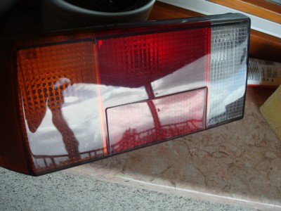

Изображение :wink:

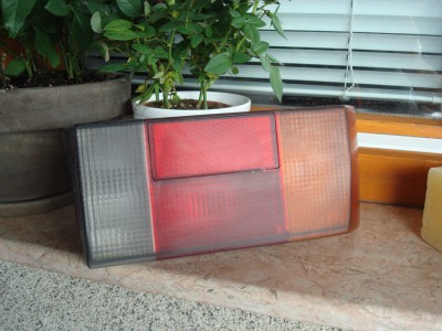

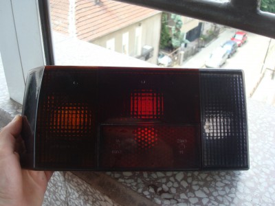

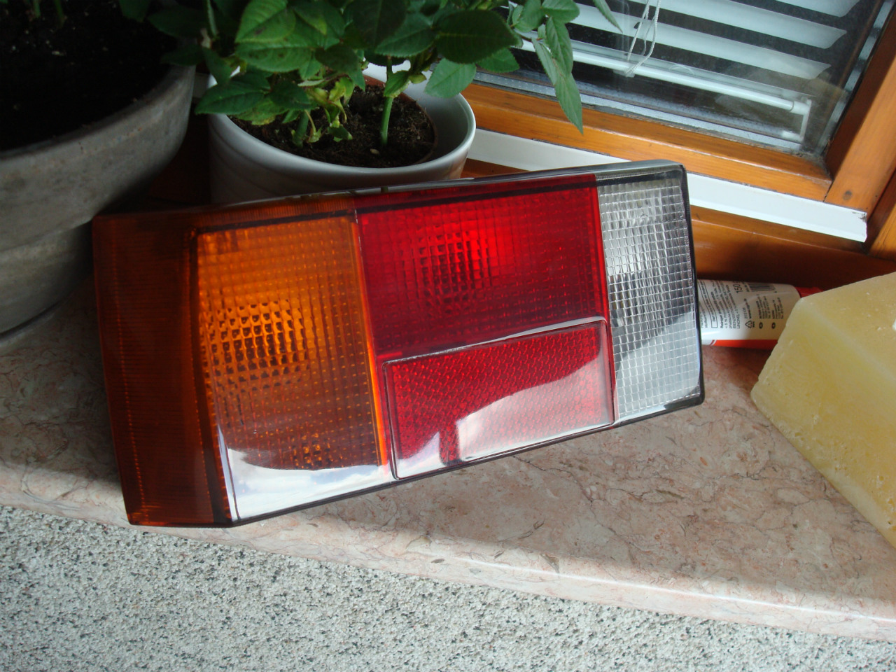

Ето и малко снимки за да се види разликата ! ! !
черни на ужас. имал спрей пръскал...
изчистени , готови за полиране
полирани....
и буря на витоша :)
