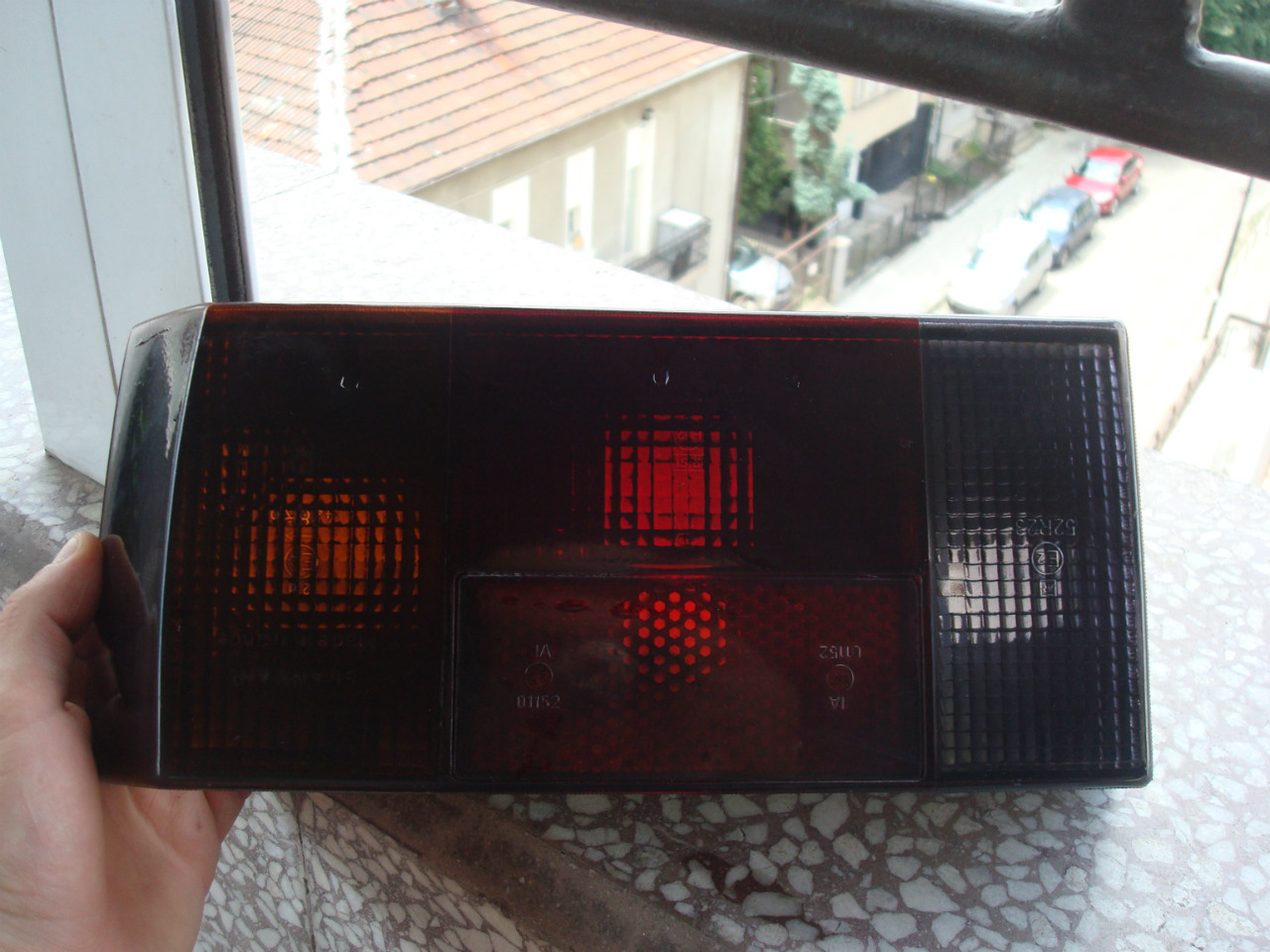

И аз след дълго ползване (1г) реших да изчистя черните си стопове, които не бях правил аз ...
Истината е в шкуренето ( колегата е описал хубаво шкурките и номерата им , аз само ще допълня че си взех такава за БОЯ (бели) и има разлика спрямо кафявите ...)
Паста използвах NIGRIN от бау**. 12 лв и съм доволен .
Ето и малко снимки за да се види разликата ! ! !
черни на ужас. имал спрей пръскал...
изчистени , готови за полиране
полирани....
и буря на витоша :)
