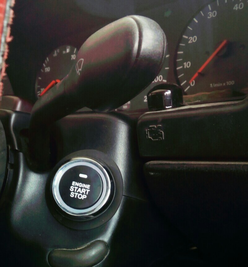

Евала! Всичко е супер. Даже ме замисли и аз да не си направя подобно нещо. От къде намери бутона. Изглежда доста добре.
Едно не ми харесва, че за да си запалиш колата трябва да се натиска 3 пъти. Ако има вариант да си го направиш когато си натиснал спирачката и задържиш бутона да прескача формалностите и директно на контакт и стартер. А когато искаш да си слушаш музика да го натиснеш 1 път.
Другото за което се сещам ако добавиш един rfid четец може в ключа да вкараш чип/ампула, а четеца да е под пепелника или поставката за чаши и да трябва просто да си оставиш там ключа за да ти позволи да дадеш на контакт. Когато го махнеш от там колата да се гаси. Без ключ да може да се ползва само радиото. Така само остава да измислиш отключването и заключването на колата за да може да не ползваш ключа.

marto1bg написа:Едно не ми харесва, че за да си запалиш колата трябва да се натиска 3 пъти. Ако има вариант да си го направиш когато си натиснал спирачката и задържиш бутона да прескача формалностите и директно на контакт и стартер. А когато искаш да си слушаш музика да го натиснеш 1 път.
Има я и тази опция:
Направил съм го с няколко натискания, за да може през зимата да подгреят свещите, преди да запаля. Иначе през лятото, ще може и директно да се пали, без да минавам през всички положения.
marto1bg написа:Другото за което се сещам ако добавиш един rfid четец може в ключа да вкараш чип/ампула, а четеца да е под пепелника или поставката за чаши и да трябва просто да си оставиш там ключа за да ти позволи да дадеш на контакт. Когато го махнеш от там колата да се гаси. Без ключ да може да се ползва само радиото. Така само остава да измислиш отключването и заключването на колата за да може да не ползваш ключа.
Четеца го чакам да пристигне и ще правя тестове, още го мисля дали отключването и заключването да е с чип или с телефон, а може и 2те и едно секретно отключване, при липсата на първите две.
marto1bg написа:От къде намери бутона. Изглежда доста добре.
Бутона е от китайска аларма, но може да се закупи отделно. Преработил съм го малко, сменил съм му подсветката.

Бутона е готов и монтиран. Всичко работи по предвидения начин. Ще направя и клипче днес.

Евала.Преди години и аз си бях правил подобен на стария голф и още работи.Но при мен всичко се правеше от една топка релета :Mr Green Fun
И интериора ти се е получил много добре.

Евала, сеата става лудница, доста си е сложничко така отстрани погледнато
