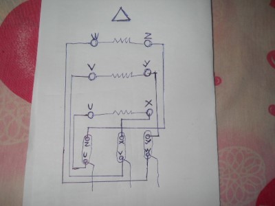

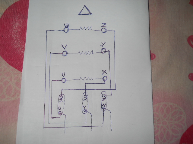

Нямам трифазен ток,може ли нещо да се направи при нормален ток?Ето и другата схема:
goppa
Мнения: 8032
Автомобил: Seat Alhambra
Двигател: CFFB
Re: Въпрос за монофазен компресор за въздух
Мнениеот goppa » Пет 23 юни 2017 14:44
Може, ама без табелата на мотора няма кой да ти изчисли какъв кондензатор да сложиш.

Ето тук пише как става. Кондензатори може и на око.
muns61
Мнения: 7965
Местоположение: pleven
Мнениеот muns61 » Пет 23 юни 2017 19:59
И 10 кондензатора да сложиш, мощността ще е под половината, а пусковия момент ще е никакъв.

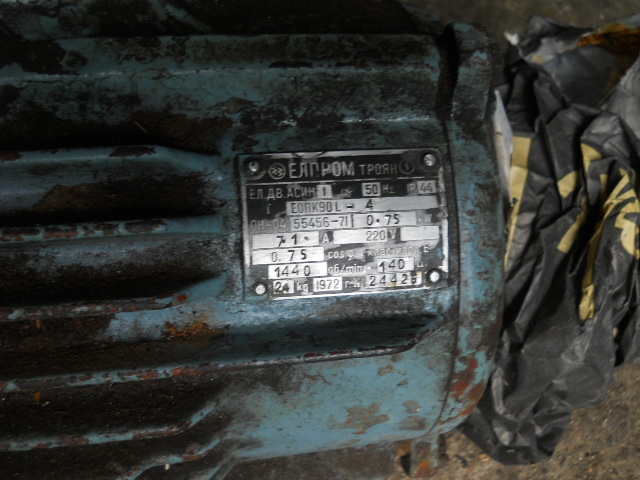

Благодаря на всички отзовали се със съвет колеги!Май този вариант ще отпадне/с този мотор/,или ще му мисля по натам като се консултирам с електротехник на място.Колегата е задал много добър въпрос,а с този мотор ще стане ли? Мисля,че е монофазен,тръгва сам при вкл.,но дали ще има достатъчно мощ,особено под товар,когато да речем в компресора има въздух и го спра и опитам да стартирам отново?Питам предварително за да не свалям и качвам само ел.двигатели!

Моторът е отличен за компресор и би трябвало да стане номера, освен ако не е претоварен. Нямам представа каква е компресорната част, какво налягане и дебит са ти нужни. Възможно е да имаш проблеми, ако искаш прекалено големи обороти и/или високо налягане. Ако мощността му се окаже малка, ще трябва да намалиш размера на шайбата му или да увеличиш шайбата на компресора. Освен двигател, трябва да сложиш и пресостат, който да ти включва мотора при спадане на налягането в бутилката. Добре е да има и водо и масло отделител.
Новия мотор трябва да си има кондензатор 140 микрофарада, този кондензатор може да е престарял и да се наложи смяна.

Благодаря,колега!Свалям мотора и слагам този/за проба/ за да видя как ще се държи .След това ще реша дали да има други "екстри",които описваш ти.

Мнениеот niki_k » Съб 24 юни 2017 12:57
Оказа се,че имам още един монофазен мотор на същия производител/от горната снимка/,само че по мощен-1.1 kw и сложих него.Стартира веднага,след десетина минути работа го изключих от контакта и с наличието на въздух го пуснах пак-стартира нормално.За сега остава така!Благодарности на всички!

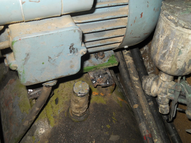

Мнениеот niki_k » Съб 24 юни 2017 15:32
Колега,има си клапан,не зная от какво е но работи.Ще сложа само манометър,макар,че не зная от какво,дайте идея!Клапана отгоре му се отвива капачката на която има дупка и вътре има възможност за регулиране с отверка.Идеята за манометъра е да е близо да пистолета,но не зная дали е възможно/виждал съм на самия пистолет да има/,но само манометър да се надява на маркуча не зная дали има.Иначе е имало на края на бутилката манометър но отдавна е счупен и има само превъртяла част за ключ 17,но не издиша от там.

Мнениеот ktamen » Съб 24 юни 2017 16:09
Манометър на маркуча ми се струва, че ще ти пречи. Загледай по бензиностанциите какви пистолети има на маркучите за помпене на гуми, те си имат манометър.
Аз бих развил остатъците от счупения и ще сложа изправен манометър. Ако не намираш на вторични, може да провериш в продавалника или изобщо да питаш Гуглето.
