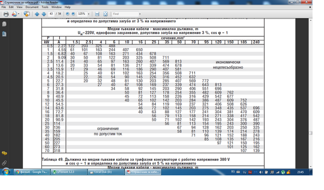

Колега и с 1.5 мм2 няма проблем не е тънък. За справка разгледай таблицата която ще прикача. Тя е за медни едножилни проводници.Отнася главно към електро инсталаций и променливо напрежение, но е за активни консуматори и cos f 1.
1,5 мм2 едножилен меден проводник издържа 15,9А при 17 метра дължина на проводника и това е при 3% загуби. Аз използвам 1.5мм2 многожилен макс 20см . А относно инструмента с който са кербовани обувките - кербовъчни клещи knipex.
П.П и все пак който реши да си прави така подгрева и се притеснява за кабела,че е тънък, нека сложи 2,5мм2 не е проблем.

samo ra4na na zavoite написа:1,5 мм2 едножилен меден проводник издържа 15,9А при 17 метра дължина на проводника и това е при 3% загуби.
Залагам 60 стотинки, че нямаш абсолютно никаква представа тези 3% какво представляват icon_idea 3% от кое - от волтовете, от амперите, от ватовете, от омовете или от нещо друго :gruebel А знаеш ли колко е косинуса на тези свещи?
Ще ти подскажа малко - Гледаш грешна таблица :a045

Хаха заложи повече колега. Тези 3% си ги пише в таблицата на кое са. Ако искаш погледни колко са дебели оригиналните кабели на инсталацията на колата и си направи сам изводи. :wink

То всичко си пише в таблицата, ама ти не разбираш какво пише. Ако разбираше, нямаше да ти е нужна таблица за да изчислиш загубите.
