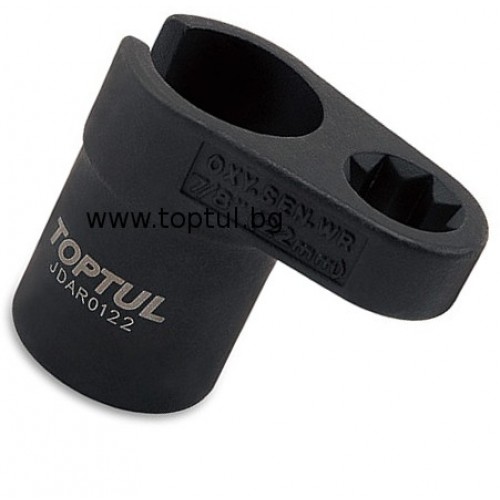

Аз имам такъв за ламбда сонда 22мм , не знам какъв е размера на търсения в темата ключ, но вероятно има такъв размер, какъвто Ви е нужен. С това няма начин да не се развие , ако с него не може с нищо няма да стане , напипаш го с регенерация , пръскаш с WD и развиваш, пазите очите с очила, ръцете с някакви ръкавици и на усет.

22мм. по спомен.На предната страница съм дал линк ,че за около 10лв си решавате проблема с развиването.

Да, 22 е. Като има някакво развитие ще пиша.

Имам такъв ключ и върши идеална работа https://www.automotivetools.eu/bg/двига ... -22мм.html , а тук има цял комплект https://www.automotivetools.eu/bg/двига ... -22мм.html

Тези ключове също се разтягат, да си знаете

Разтягат се и още как! Бях взел едни ключове на Топмастер - като кашкавал, взех на Форс - без проблем. Не правя реклама, но по-добре си купете нещо скъпо и качествено, отколкото боклук за хвърляне. Особено пък за затегнати дюзи, сонди и др. ...

Тоя дето Дон Кихот го предложи няма се разтегне. Точно затова попитах с какъв размер е, за да предложа и аз същият.

Изглежда масивен, но човек трябва да познава марката...

Развих я с камъка посочен от DoH_KuXoT. Благодаря му. Що се отнася до пяната дали има ефект. Според мен има. Преди да я използвам регенерацията спираше на 20 % и 4,80 Soot Mass Calc.. След използването на пяната сега два пъти регенерацията спира на 17 % и 4,08 Soot Mass Calc.
