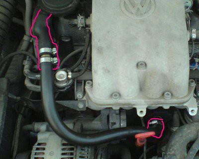

Тази втулка ми я направи на струг този колега memberlist.php?mode=viewprofile&u=106958 , от Пловдив е, маркуча си купих от склад за строителни материали, маслоустойчив! Размера незнам, със втулката в ръка на място пробваш кой размер е добър :D .Маркуча е захванат със скоба за водно съединение, не е мръднал от тогава, вече една година, няма проблеми. Прати ми я по куриер за моя сметка, много съм доволен от резултата :D , нова такава тръба беше 96 лева тогава..

Няма втулка, влиза оригиналния маркуч има два канала където се захваща зелената скоба която виждаш от снимките в първия пост.

колеги и ас си смених моя скъсан шнорхел :D купих си маркуч от лада нива сас подобни извивки и удоволствието ми излезе 5лв маркуча и 2,3 скоби по 0,30ст и половин час със зашретнати ракави :077: надявам се да сам ви бил полезен слагам и снимка
