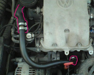

колеги и ас си смених моя скъсан шнорхел
купих си маркуч от лада нива сас подобни извивки и удоволствието ми излезе 5лв маркуча и 2,3 скоби по 0,30ст и половин час със зашретнати ракави
надявам се да сам ви бил полезен слагам и снимка
