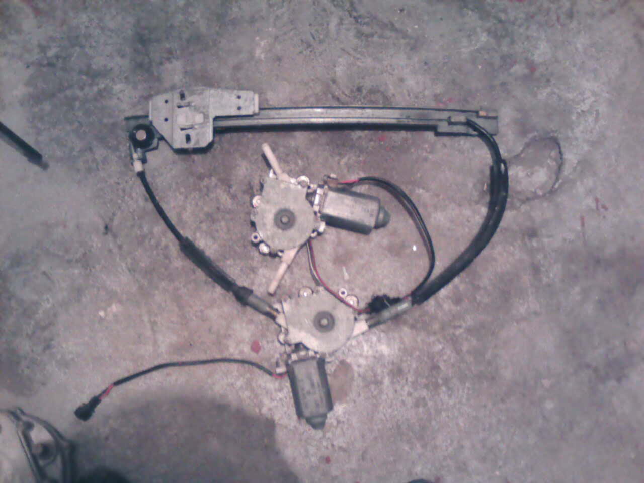

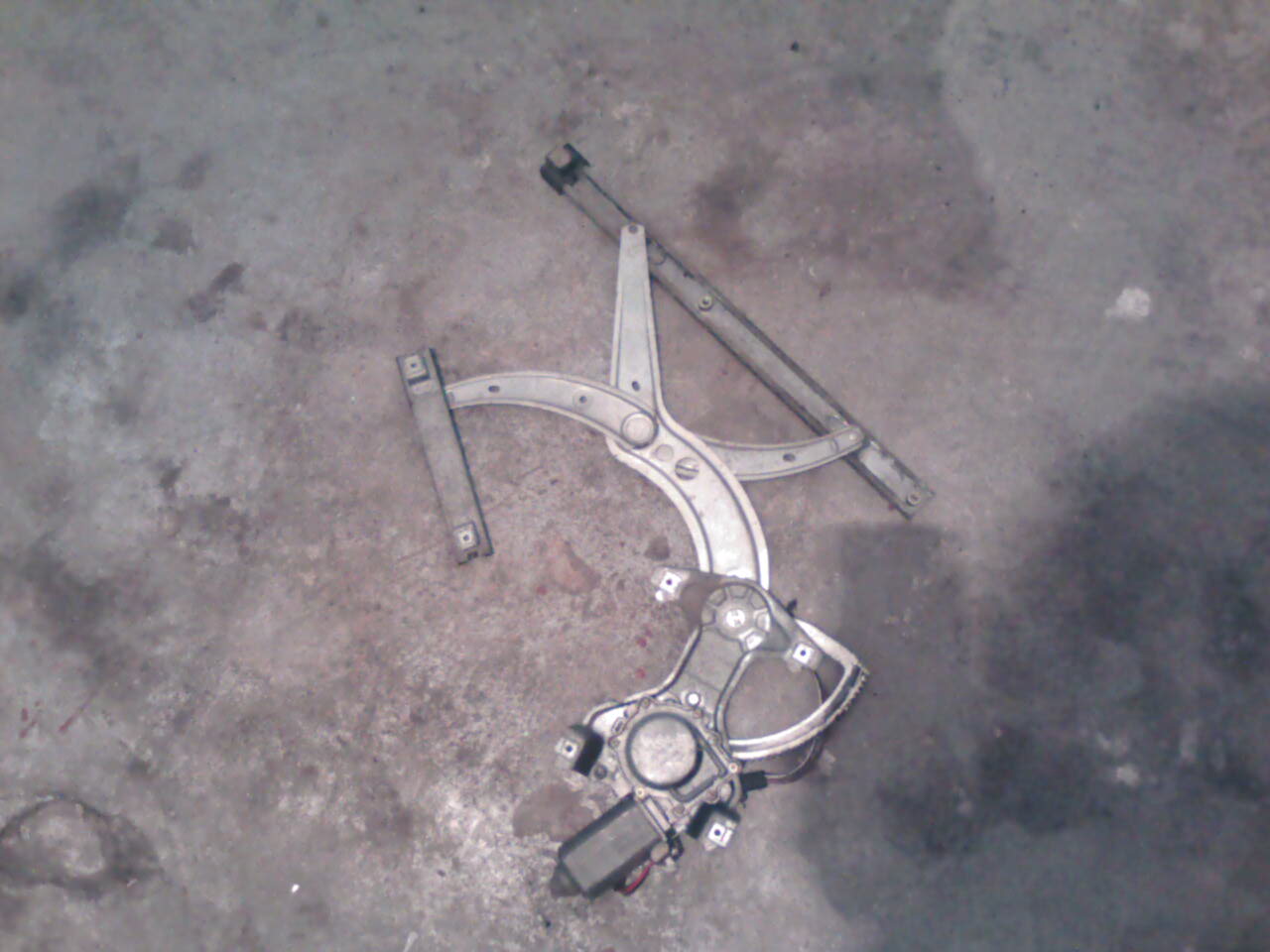

За моя Б4
Здравейте,
Трябва ми последователността при монтаж на тази машинка,и то от-до,за новата придобивка :icon_lol .Интересуват ме местоположение и настройка.Така взех колата с две предни неработещи,а попушвам и е голема мъка.Значи работят ми машинките,единият механизъм е с износени зъбчи,а другият е ОК,но ги видях на морга.
Благодаря Ви предварително!
Знае ли някой?

машинки от пасат B3 предна и задна

Имам тези от снимката!Работещи!Не знам как да ги монтирам и настроя,за това питам!
