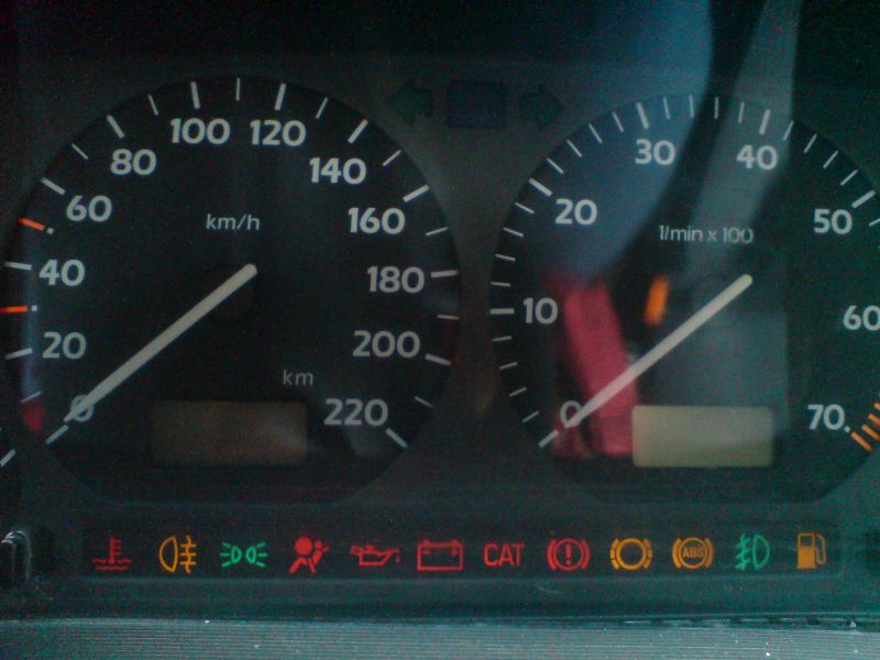

Добре де нещо друго да питам как се активират останалите светлини по таблото вижте това табло,след като си нямат пинове лампичките??

icemenn написа:Добре де нещо друго да питам как се активират останалите светлини по таблото вижте това табло,след като си нямат пинове лампичките??
такова табло съм виждал единствено на сеат, найстина незнам как ще работят другите лампи :roll:

тези лампи ги имат всичките след 95 и VDO i Motometer Там е работата че не са активни.. След като има толкова лампи в зависимост от модела тези празните пинове дето се водят на буксата са пълни,поне аз така си мисля..
