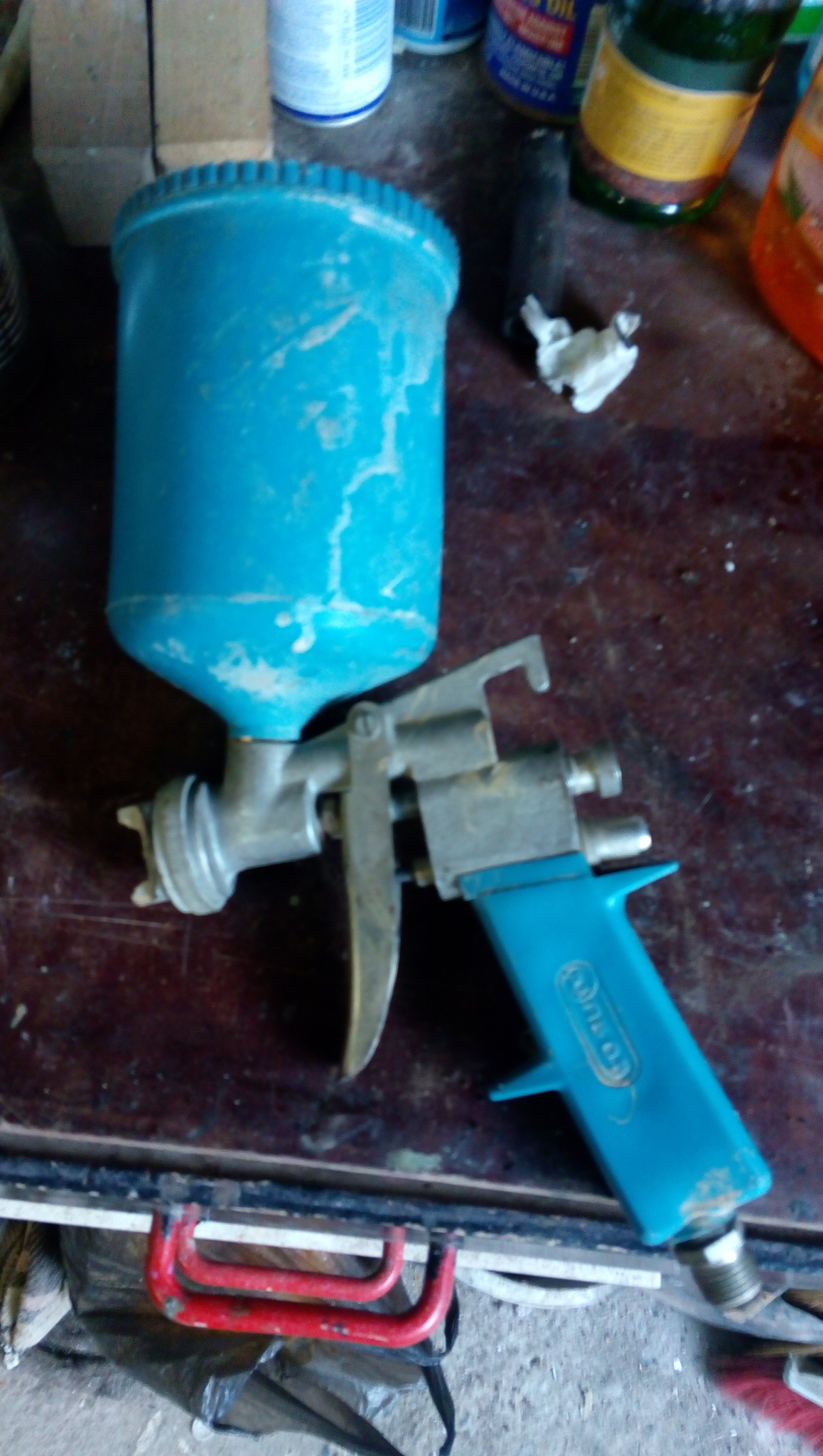

От компресора въздухът минава през маслоотделител, за предпочитане циклонен. После влиза в бутилката. Влагоотделителят може да е комбиниран с редуцир, хубаво е да се намира близо до пистолета. Маркучът от пистолета до редуцира да е възможно по-къс.
С какъв пистолет ще боядисваш?

Ами отворен съм за всякакви съвети и предложения.Имам един български с горно казанче,но мисля че отвора е голям.Може ли да стане за нещо?
sek.1

Става за врати ; огради и разни други безотговорни метални конструкции . Има няма едни 30 години пръскам с такъв метални конструкции .
