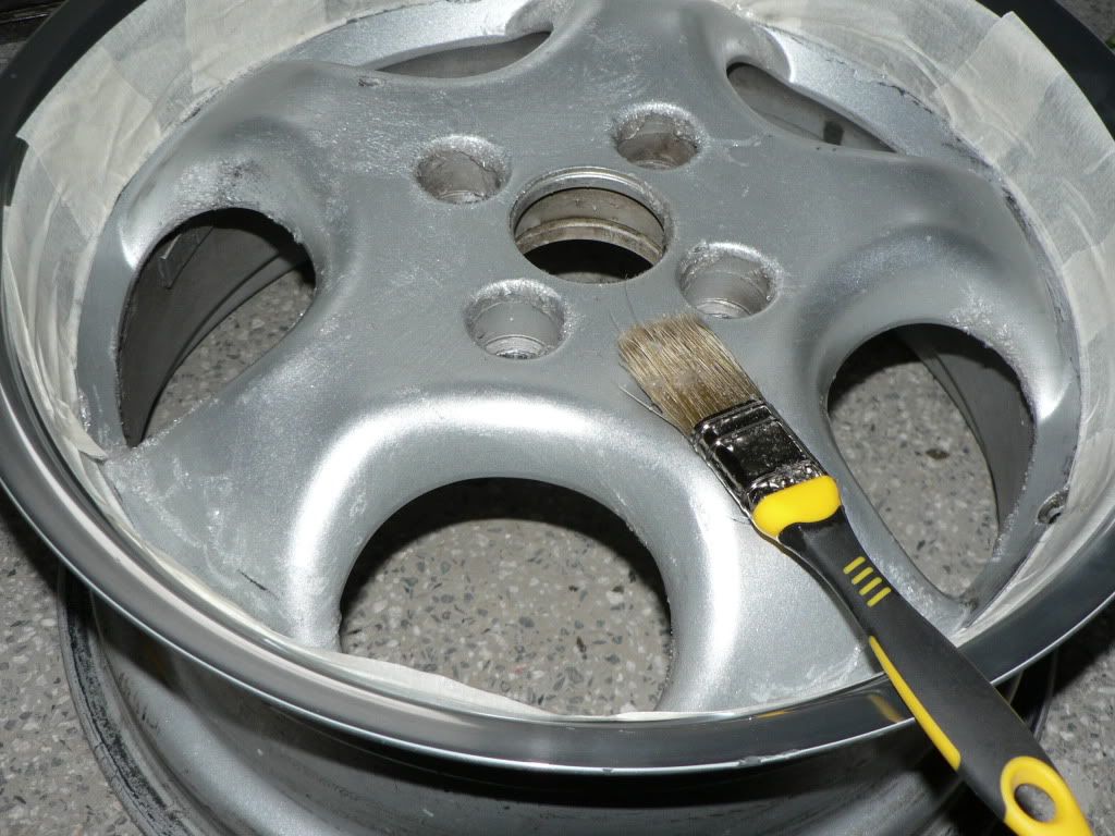

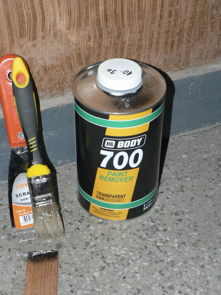

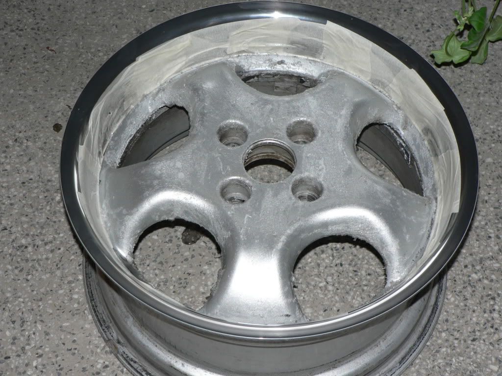

Вчера след въпроса и на Стефчо какво ще правя средите си нямах друга работа и реших, че ги започвам.
Купих Боди 700, но не спрей и намазах обилно.
Признавам си, че очаквах да се случат нещата както беше борда - просто да падне лака. Да, ама не!
Отдолу има огромно количество заводски грунд. В централната част около дупките за болтовете е буквално около 1 мм.
Днес минах и си взех една телена четка за бормашина, за челно търкане. Свалих по-голямата част в центъра, но всичко друго си трябва шкурка.
Започнах с 100. След малко ще дам още снимков материал. Сега отивам да пуша, че започнах да се изнервям
- Bai Sando
- Мнения: 8116
- Автомобил: Audi A 3
- Двигател: 2000 TDI 2006г
- Местоположение: Пазарджик
Re: Как да си полираме джантите.
Да грунда си е доста.При предишните ми джанти беше даже 2 пласта черен и бял.300 зора видях докато го свалих.И бодито не го разяжда.Явно го слагат толкова дебел,зада запълнят малките шуплички от самата отливка на джантата.На пролет се захващам и аз със моите.Те са като твоите

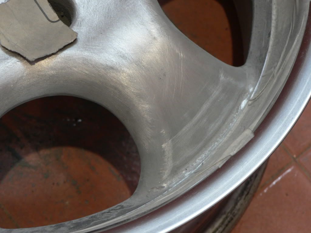

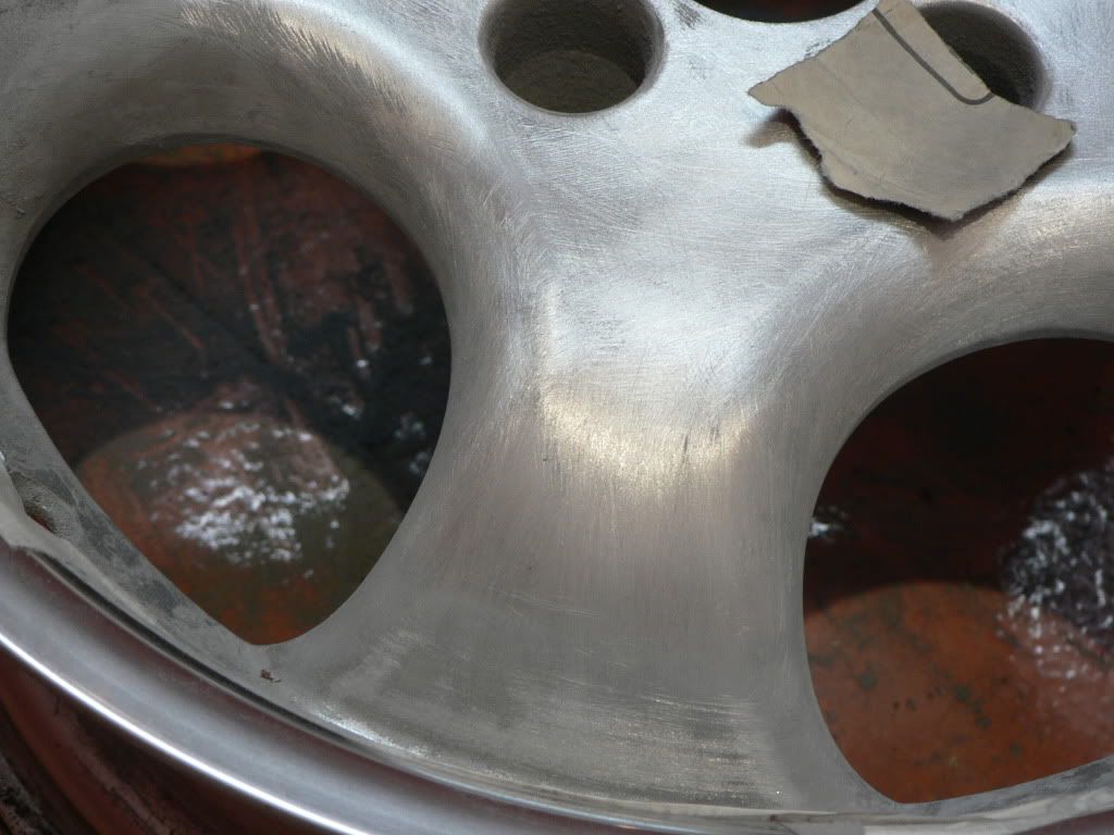

Май ви стана интересно?
Това е след шкурка 100
Следва 150, 240, 410, ....

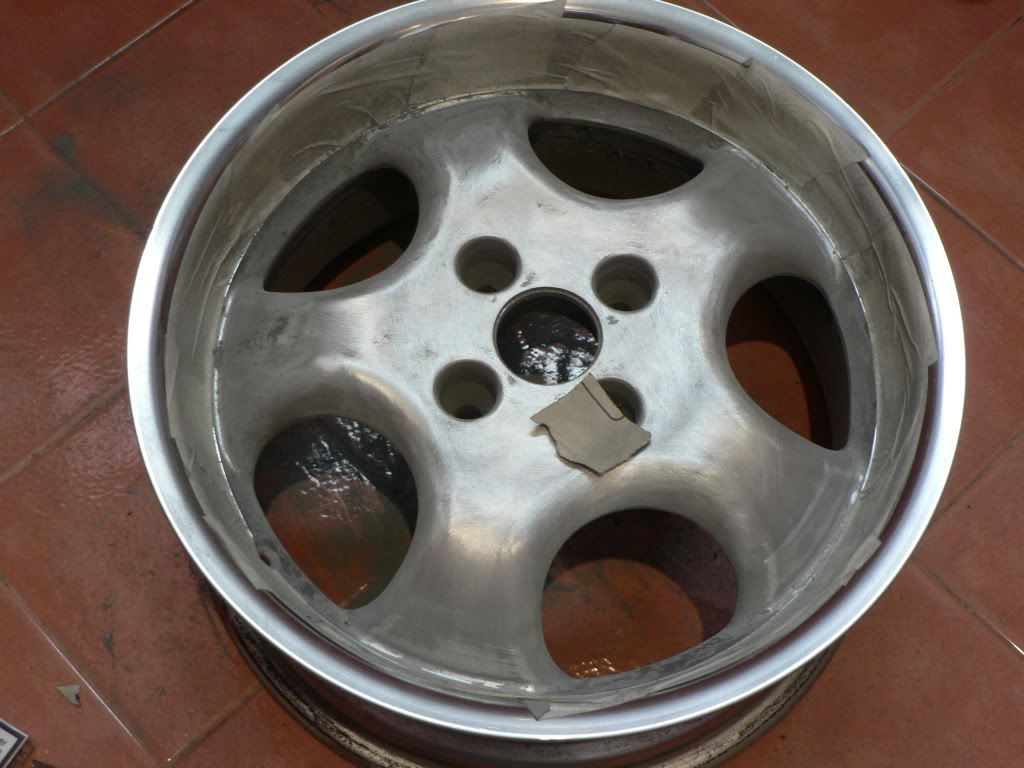

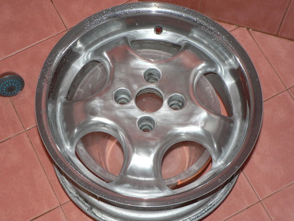

ZZ, прав си за шпрейовете, но при мен проблема беше грунда.
За днес толкова. Рекапитулацията е пълни 5 часа. Всичко на ръка. Минах със суха до 400 и после водна 800 и 1000, за да видя къде са проблемните места. Много са.
Другия път ще се минава с шкурка около 600~700 и после започват водните. Тъй като сега търкам на ръка и няма това равномерно триене, когато джантата се върти сигурно ще стигна до 1800~2000 преди пастата.
Трябвало е да почнеш от 400сухо.Можеш да ги почнеш на ново но с 400сухо и повечето драскотини(едрите)ще ги заличиш.След това можеш да се хвърлиш на водните 600.800.1000.1500.2000 и с 3000 става почти полиран алуминия.Една паста и я слагаш в банята за огледало
Аз минах с 400, но нямаше как да започна с нея. Както тръкнех с 400 и грунда веднага я замазва
Затова с много едра, която реално надра и джантата. Сега ще падне търкане доста. Умувам за следващите 3 бр. как да се преборя с този грунд по-леко и безболезнено

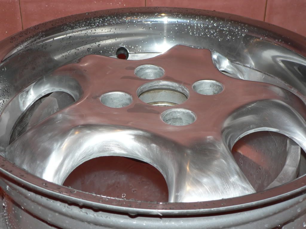

Аз съм почти готов със едната джанта
Минах със 240,320,600,800,1000,1200,1500,2000 и накрая зелената паста
