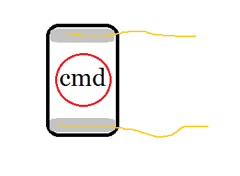

Колеги със обикновените диоди се оправям горе-долу,но в момента ми трябват 10-тина cmd. Е няма оправия с тях и това е. Три пъти купувам по 20 бр. и от тях само един светна. Трябва ми да станат ето така:

Последна промяна от tubleron на Сря 19 ное 2014 13:40, променено общо 1 път.

Жички лесно ще се зароят, но когато поиш другия край на жичките при продължително нагряване ще се разтопят от смд елемента.
За да ти е по-лесно при запояването на диода, първо провери къде са му анода и катода ( + и - ). След това провери къде са ти и на платката. Когато изясниш тези две подробности нагрей контактните площадки с поялника. Нагряваш докато калая се разтопи. С пинцета поставяш правилно диода и притискаш към платката. След това може да разтопиш малко площадките, за да напаснеш диода. С малко старание и желание ще се получи. Успех!

Мнениеот tubleron » Сря 19 ное 2014 13:46
Няма да са на платка Колега,трябва да са така както съм ги нарисувал. Занесох ги на един пич който има сервиз за GSMи и той каза,че ще им запои жички а от там нататък ще мъча да се оправям сам. Пича каза и за някакви сметки за съпротивленията но аз съм взел такива каквито ми дадоха когато купувах обикнивени диоди. Надявам се и с тях да светят

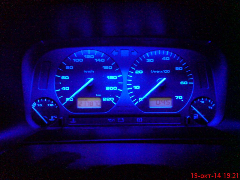

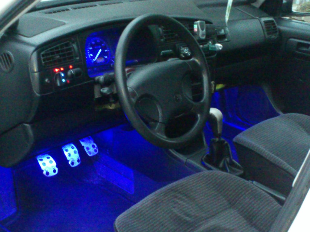

Мнениеот miroslav tsvqtkov » Пет 21 ное 2014 19:12
Здравейте колеги и от мен.Ето какво съм на правил аз.
