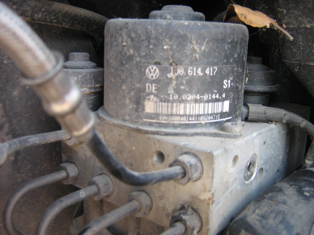

колеги някой може ли да ми каже дали ако купя този ABS+ASR дали ще стане на моята кола която е 1.9 TDI 110 HP 99г без ASR (а трябва ли да ви кажа номера на моя ABS) :bowdown

lisizata написа:колеги някой може ли да ми каже дали ако купя този ABS+ASR дали ще стане на моята кола която е 1.9 TDI 110 HP 99г без ASR (а трябва ли да ви кажа номера на моя ABS) :bowdown
Отговорът е не - никой не може да ти каже, защото не се вижда номерът на контролера.
Прочети най-първия пост от темата - там пише кои контролери стават :beer

До колегата lisizata,така като гледам модула на снимката и като гледам колата ти коя година е,ще стане на твоята кола.Но за да си 100% сигурен виж дали твоята помпа е с отделно захранване,като тази на снимката.Ако обърнеш внимание до голямата букса има една по-малка, от която един специален кабел отива до моторчето на помпата.Ако и при теб е така ти върши работа.Ако обаче имаш само една голяма букса,то ти си с по-новите модули и трябва да си търсиш от този модел с АСР.

icefire написа:
@lisizata: Колега, виж какво пише и отдолу- т.е. дай и точния номер на електрониката/контролера, за да ти отговорим точно на зададения въпрос. Няма да е зле да дадеш същите два номера и на твоя модул.
