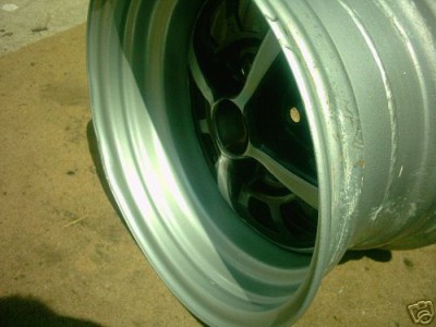

Ами да ти кажа колега не попитах но джантите бяха нахвърлини в купчината с другите ламаринени джанти и не вярвам чичката да беше казал някаква друга цена от останалите теникии :mrgreen:

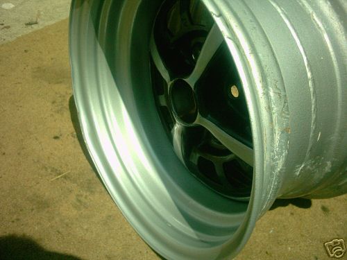

Намерих снимка в нета на същите джанти който видях на пазара за който ви казах
