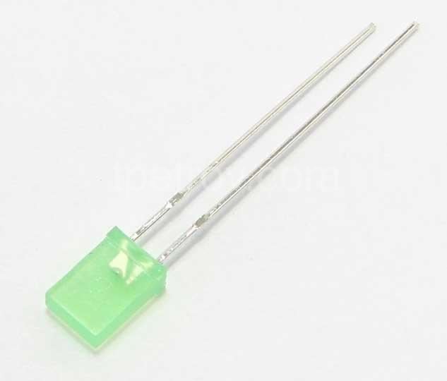

аз пък си направих панела на парното с плоски светодиоди! махат се всички светловоди, включително и на врътките! залепват се плоските светодиоди със запоено съпротивление по един зад всеки символ със секундно лепило и се включват към захранването на лампичката! за врътките - светодиода се залепва отвътре в процепа, където се подава светловода, като се внимава да е в средата на мястото на светловода! става перфектно! избирате си цвят от зелен, червен, жълт и оранжев!
