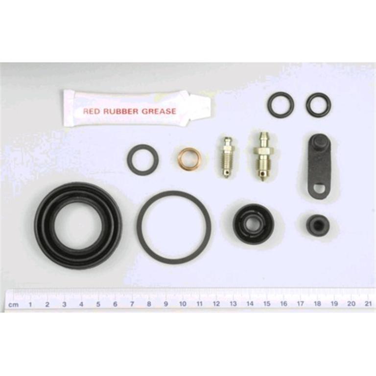

колеги,мисля да си купя този рем.комплект и да си сменя втулките(месинговите)на апарата който е лукас 38.при този апарат пружината която връща жилото е в самия апарат.питането ми е следното.: в самото буталце има механизам с разни пластинки и т.н.там с какво се смазва?имам специална смазка на текстар за спирачни апарати(жълта на цвят), но не знам дали да слагам от нея.гледам в рем.комплекта си има някаква смазка.от нея каде се слага?предполагам че кадето е месинговата втулка се смазва със смазка,но дали тази ,която е в комплекта или да си сложа от тази текстар?самото стебло на което се навива буталото и самия механизам, които е на него трябва ли да го смазвам с смазка или се смазва с спирачна течност?изобщо къде се смазва със спирачна течност и къде със смазка?искам този път като ги разглобя да станат като хората.

колеги,дойдеха ми рем.комплектите за задните апарати.в тях има месингова втулка.някой от вас сменял ли я е и ако да как става смяната.нямам идея как се избива старата и как се слага новата.другата седмица мисля да се залавям с подмяната но не знам как да сменя втулките.а моите са износени и оста има луфт които пречи на нормалното движение на оста.ще съм ви мнооооооооооого благодарен за малко акъл.
