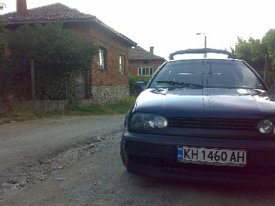

eb7817av
Мнения: 177
Регистриран на: Сря 30 май 2007 12:19
Местоположение: Габрово
Re: Една чистачка
Мнениеот eb7817av » Пон 06 юли 2009 20:16
:deal Здравейте колеги ако мога да помогна за една чистачка на МК2 е нужно само моторче от FIAT UNO.Спираш я където искаш!Ето как изглежда:
