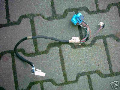

идеята е че ми искаха 10-15лв за кабела свързващ таблото с бушоните :idea:

Повечето кабели са си по местата, запълваш само празните. Но трябват и обувчици, защото в буксата от странта на таблото няма.
За да не взимаш готова инсталация, трябва от две да направиш една. За 10-15лв. не си засужава хамалогията.
А и този от когото си взел таблото, е трябвало да ти даде и инстлацията към него.

аз пак имам друг проблем не ми работи светлината индикация за мигачите :(старо табло (мотометер) ново табло ( вдо) смених кабела от таблото до бушониерата прекарах кабела за лосчето всичко друго си тръгна :(

двете малки буксички до големите сини за какво са че при мен не ги вързах дали зареди тях нямам светлини на таблото за мигач :?
