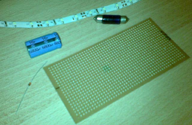

Та аз понеже си имах диодни ленти и естествено имах някои проблеми... та сега към закупените диоди реших да добавя и още някой нещица за да се получи що горе схемата от страница 9-та
1. диодните ленти от преди си ги имах
2. една крушка намерих (не я позлвам защото е боядисана синьо и свети слабо) мисля за донор да я ползвам
3. кондензаторче, 6800mF ми хареса като число
на 16V
4. платката, която взех е универсална (реших да е такава понеже не ми се занимава с киселини, ецване... или разтвори на син камък, сол и вода...)
5. да не забравя ценеровия диод 2.7V
Само резистор не съм вземал понеже прецених, че в схемата по-горе служи като товар за да работят диодите на 12V (а моите диоди са си за 12V и си имат резистори), надявам се да съм бил прав и този резистор да не се слага заради ценеровия диод или пък да няма общо с кондензатора и плавното загасване на плафона
та дано разсъждавам правилно и дано излезе нещо от цялата работа все пак електротехникум съм завършил не трябва да се излагам
Ами остана тези дни, ако имам време да се заиграя и да помисля върху закрепянето. Диодната лента е с двойно залепващо, колкото до платчицата ми - тя е едностранна и няма как шапчиците на крушката "донор" да бъдат запоени (отзад на платката макар е точно тази идейка много ми допадна) за това ще си помисля как е най-удачно да бъдат побрани платката с големия кондензатор и диодите

G-HELL написа:...
Ако ще използваш схемата за повече диоди, сигурно ще се наложи да направиш още една. На един Шаран така направихме, защото само с една ефекта на плавното изгасяне не беше задоволителен (времето беше кратко)

jijibs написа:
Ами смятам 9 или 12 диода да сложа, това ще рече 3 или 4 тройки диоди. Ще пробвам пък каквото стане. Главният ми проблем беше както при колегите, които писаха по-горе в това постоянно междукане (слабо светене) когато копчето е в положение "плафона да свети при отворена врата", а дефакто такава няма. Та хем ми хареса идеята за плавно гаснене, хем се опитвам и аз да реша този проблем със светенето и за това ще пробвам с ценеровия диод
