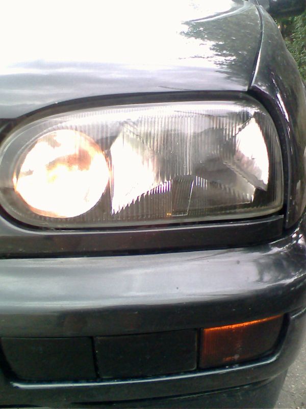

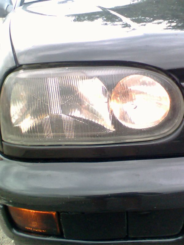

Ето я и разликата :)
ако можем,ще направим и снимка на светенето с обикновен и затъмнен фар :beer

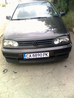

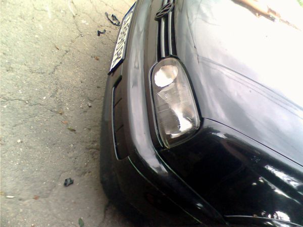

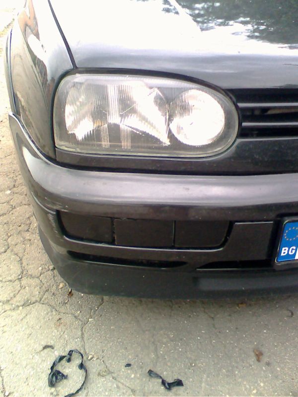

Eто малко снимки и от мен да видите как се изложих на фаровете, а мигачите станаха горе-долу добре май :D :D :lol:
