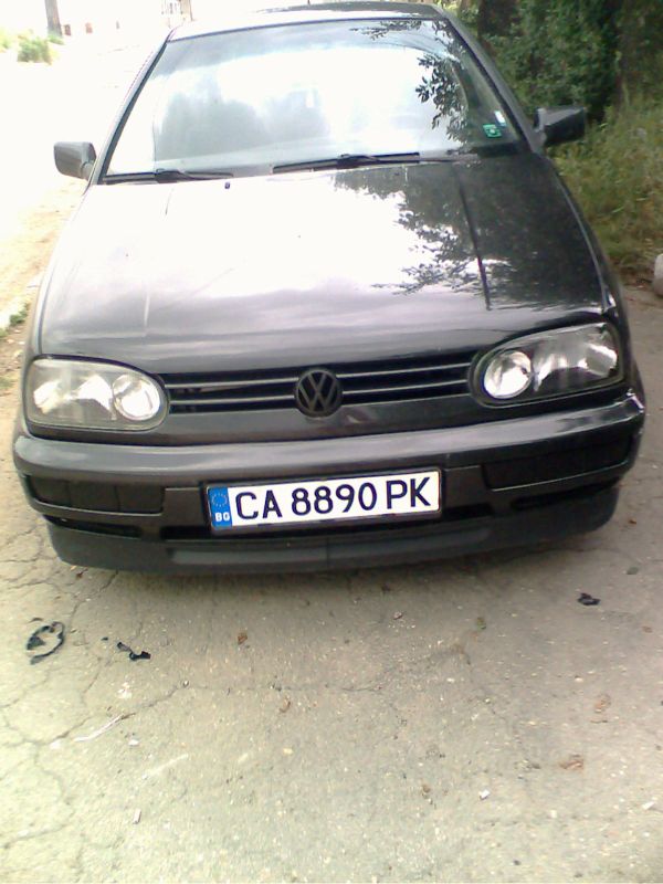

Eто малко снимки и от мен да видите как се изложих на фаровете, а мигачите станаха горе-долу добре май :D :D :lol:
