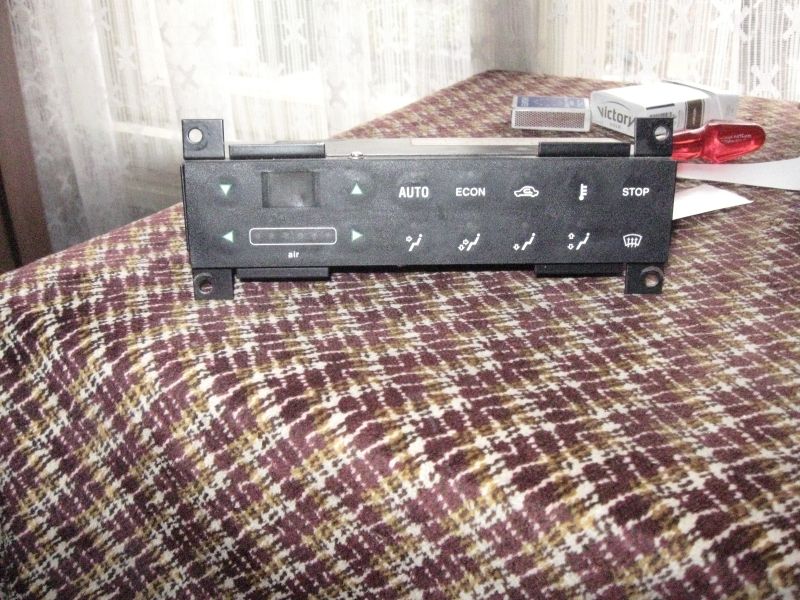

Трябваше да е оригиналния но дойде този... и сега ще видя какво да го правя :) И още един въпрос да си остана ли само с един вентилатор за охлаждането на водния радиатор или да махна втората перка и там да мушна още един вентилатор :drunk
Едит е това как да го оправя и грам идея си нямам
http://media.snimka.bg/9782/025818643-big.jpg
И къде да режа по купето да прекарам маркучите че от доло на самото тяло излизат
http://media.snimka.bg/9782/025818645-big.jpg

_NqKoI_ написа:Трябваше да е оригиналния но дойде този... и сега ще видя какво да го правя :) И още един въпрос да си остана ли само с един вентилатор за охлаждането на водния радиатор или да махна втората перка и там да мушна още един вентилатор :drunk
Налагаш кутията и гледаш къде ще ти дойдат отворите :beer

То самите маркучи излизат от доло на кутията с клапите :) инсталацията гледам я гледам я и немога да си обесня как точно се храни моторчето за обдухването :banghead: :banghead:

Ето на точно този модел някой схема няма ли... чичо гугъл нищо не вади .. и точно диавиа ли е това чудо :banghead: :banghead:

_NqKoI_ написа:Ето на точно този модел някой схема няма ли... чичо гугъл нищо не вади .. и точно диавиа ли е това чудо :banghead: :banghead:
Диавиа е да. Моя е същия - в най скоро време ще го разглобявам - какво точно те интересува ?
