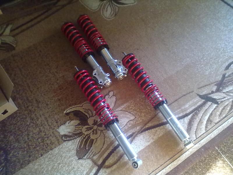

аз пък последната щуротия дето си купих беше

Мнениеот vackooo » Вто 05 апр 2011 23:31
Winner25 написа:Честито :) Чакаме скоро да го видим на колата :banana
ем то е вече на колата ама утре отивам да правя фланци зареди гнусния офсет на джантите

Колега,тези койлове регулират ли се по твърдост или само по височина :?:

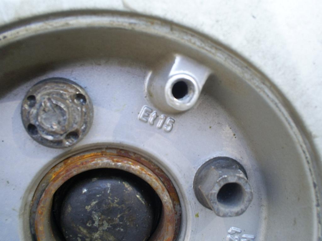

с какво ет е борбета,защото моите 9-ки мисля бяха ет50 имам 20мм фланец и утре ще подложа на барабана още 15мм и ще се получи ет15 или греша със сметките?

Мнениеот Winner25 » Чет 07 апр 2011 8:42
ЕТ25 е максимума отзад за 9j джанти. С ЕТ30почва да опира в моста. ЕДжанти с ЕТ15 стоят много добре :да:
Отпред ако са 9j също трябва да не са с по голямо ЕТ от 25 защото ще опира в койла. Ако е обикновен амортесьор може и малко повече от 25 да е. Моите бяха ЕТ25 предните и гайката беше на 5мм от борда на гумата :)

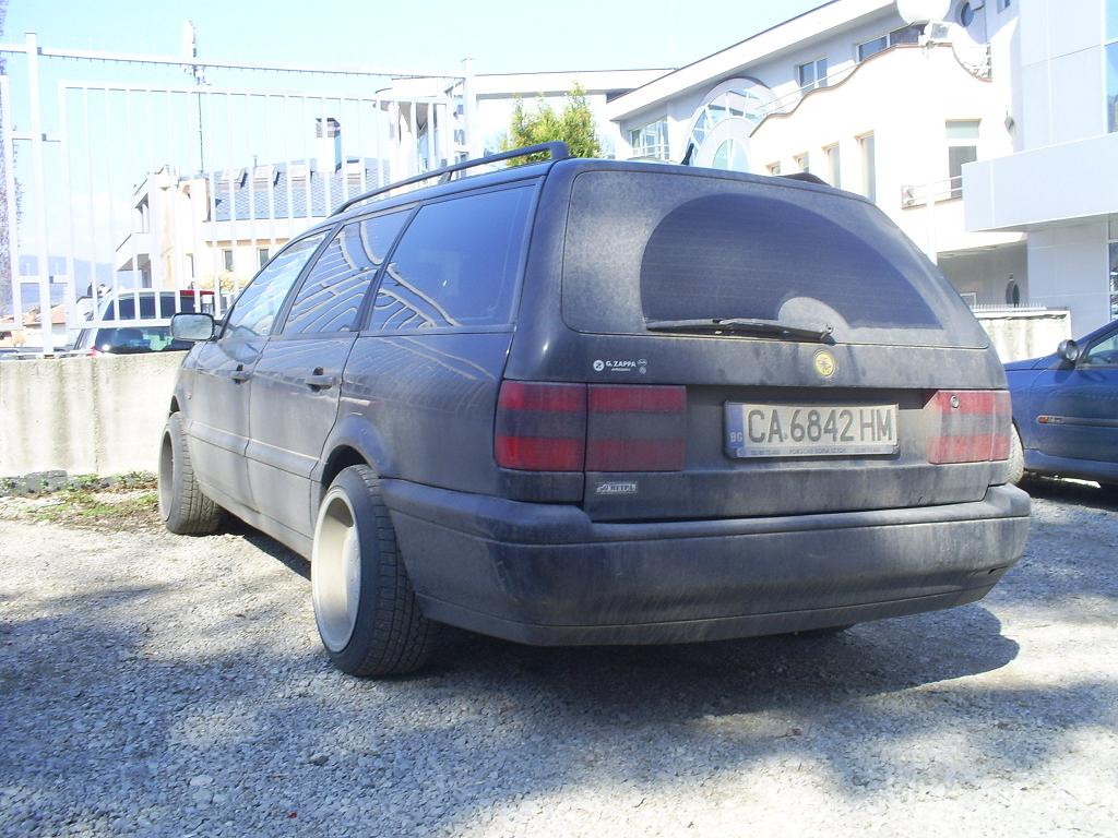

DoH_KuXoT
Мнения: 6336
Re: Пасат B3 и B4 -тунинг,подобрения...тема за всички с B3 и B4
Мнениеот DoH_KuXoT » Чет 07 апр 2011 9:50
Gecatawe написа:LEMFIORDER от октомври до март и се разбиха и те нестават.Мисля да пробваме с оригинални?
и аз съм с Лемфьордер, тропат само при бързо минаване през легнал полицай. Иначе като вдигна колата на крик и се движат доста нагоре надолу, но няма да ги сменям. На другия пасат ги смених 3 пъти, за 10хиляди км се разбиват , смисъла е нулев. Последния път пък попаднах на някакви калпави лемфьордери и лагерите запекоха, волана се върти по трудно и скърцат горе в лагерите.

DoH_KuXoT
Мнения: 6336

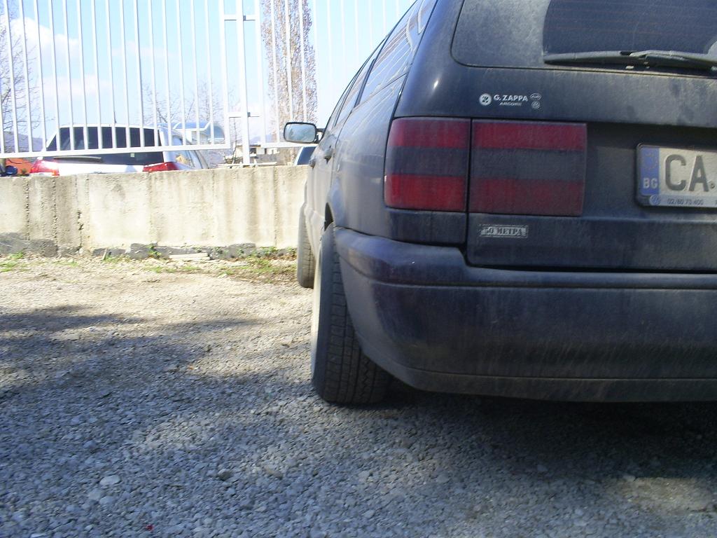

Мнениеот DoH_KuXoT » Чет 07 апр 2011 10:02
vackooo написа:
Valo написа:
DoH_KuXoT написа:п.с. обаче при големи подскоци по магистралата задните гуми закачат леко, когато съм с 3-4 човека в колата. Но и това ще се коригира скоро :beer
Изчакай да направим ролката и ще оправим калниците. :027:
Ти си първия след моята кола, обещал съм. :beer
ет15 + 25мм фланци отзад, отпред няма фланци, достатъчно широк си е пасата отпред. Тесни са ни колите само отзад.
п.с. сметките са ти вярни :да: при мен излиза ет с отрицателно 10
