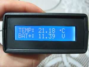

А пък аз си направих това:

Като изпълнение е добро но не и за лек автомобил, много е голям.
Ще стой все едно си сложил VEF.
denis1
Мнения: 10
Регистриран на: Чет 27 авг 2009 11:52
Re: Въпрос: термометър за външната температура
Мнениеот denis1 » Пон 30 ное 2009 20:25
Ти така си мислиш. Да не говорим че на моя дисплей мога да изведа каквато си искам информация, не само температура.

Denis 1, :bowdown , я дай повече инфо!Мисля ,че си направил нещо много по-необходимо и важно от термометър че!
denis1
Мнения: 10
Мнениеот denis1 » Вто 01 дек 2009 11:54
Еми простичко казано устройството е с контролер, който мога да го програмирам да прави каквото желая.Няколко примера - може да извежда външна и вътрешна температура (термо-датчиците магат да са много), може да мери напрежения,може да му се сложи звукова сигнализация ако е необходимо,може да следи разни контакти дали са отворени или затворени (примерно дали са затворени вратите,или състоянието на някакви клапани), може да мери обороти и да ги извежда когато е необходимо и още неща за които не се сещам в момента. На дисплея мога да пиша всякакви съобщения.
Аз съм го направил да ми мери дали се зарежда акумулатора както и температурата на мотора. Ако температурата надхвърли определена стойност се включва прекъснат звуков сигнал от бъзер, който се изключва щом температурата се нормализира.
