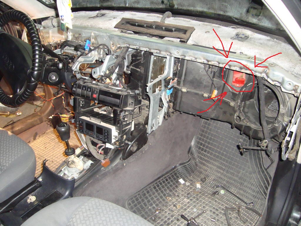

Колеги някои можели да ми каже това на снимката за какво е ?
Ако сам оспял да кача сниката.

управлението на моторчето на вентилатора. климатроника казва на това колко бързо да върти.

Просто трябваше да прочетеш втора страница на темата колега :wink:
Направих го заради теб :applause:
bobcho написа:
на моделите с клима не се сваля частта с моторчето на парното а се откопчава от средната конзола като се прежалват 2те задни щипки до които няма достъп. прежалването е без последствия.
vaskoto1 го е написал мн точно.Ето и къде трябва да се разкачи:
Това се прави с цел да не се вади или пуска фреона и да се впускаш в ненужни разходи.
При теб ... май само клапите са останали неремонтирани и от тях ще да е проблема.

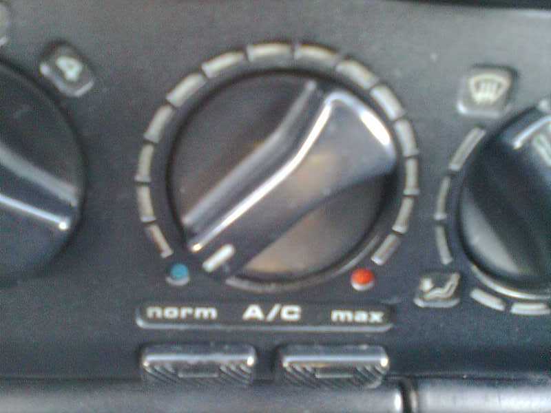

До АС копчето което е затваря и отваря клапата за рециркулация на въздуха
Снимката е примерна, само да видиш знака на копчето.

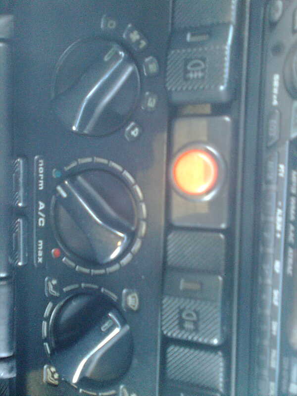

Ето ги при мен копчетата.Кое от тях?

Егати, нямам идея, тези които съм ги виждал до сега са все със знак като на снимката дето я пуснах с изключение на един голф 3 вчера гледах и там копчетата също бяха нормал и макс. Ще ми е интересно и на мен да разбера

При натискане на копчето "MAX" клапата е затворена,а при нормал отворена за външен въздух.
