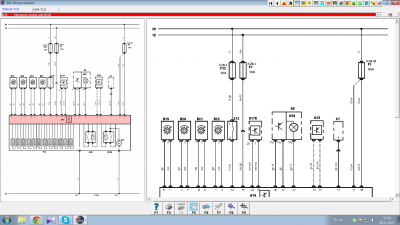

Здравейте колеги. Знам, че става дума за Голф а мен ме интересува Пасат но търся информация само за съвместимостта на АБС блоковете. Ровя се вече много дни и не намирам това което ме интересува, или просто не търся както трябва. Та моя блок е с номер 8Е0 614 111 B, Component: ABS/EDS 5.3 FRONT D00 и е само ABS и EDS. Намерил съм блок с ASR с номер 8Е0 614 111 AH но не намирам инфо дали мога да ги заместя. За блока с ASR имам ел. схема за Бензинов Пасат 99 г. Не намирам обаче схема за дизелов мотор какъвто е моя. Предполагам ще трябва да разместват кабели ако въобще става номера. Главно ме интересува дали блоковете са заменяеми или не за да знам дали да го купувам, защото след това връщането ще е трудно най-вероятно.
Благодаря
Само да добавя, че в програмите ATRIS и Autodata има разлики в пиновете на буксата. Ако има колеги които разполагат с някакъв софтуер и могат също да погледнат ще е супер. Допълнително един от кабелите на ASR модула отива в Transmission control module a не знам като нямам ASR имам ли такъв модул, нямам ли?
Благодаря

penko_pulev написа:Здравейте колеги. Знам, че става дума за Голф а мен ме интересува Пасат но търся информация само за съвместимостта на АБС блоковете. Ровя се вече много дни и не намирам това което ме интересува, или просто не търся както трябва. Та моя блок е с номер 8Е0 614 111 B, Component: ABS/EDS 5.3 FRONT D00 и е само ABS и EDS. Намерил съм блок с ASR с номер 8Е0 614 111 AH но не намирам инфо дали мога да ги заместя. За блока с ASR имам ел. схема за Бензинов Пасат 99 г. Не намирам обаче схема за дизелов мотор какъвто е моя. Предполагам ще трябва да разместват кабели ако въобще става номера. Главно ме интересува дали блоковете са заменяеми или не за да знам дали да го купувам, защото след това връщането ще е трудно най-вероятно.
Благодаря
Най-лесно ще ти е, ако пиновете за захранването отговарят (което е почти сигурно) то тогава слагай модула и ако има разлика ще изкара съответната грешка. Погледни каква е та, съответно по схемата пренареди пиновете и си готов. Не вярвам да има чак някаква фрапираща разлика м/у Дизел и Бензин.

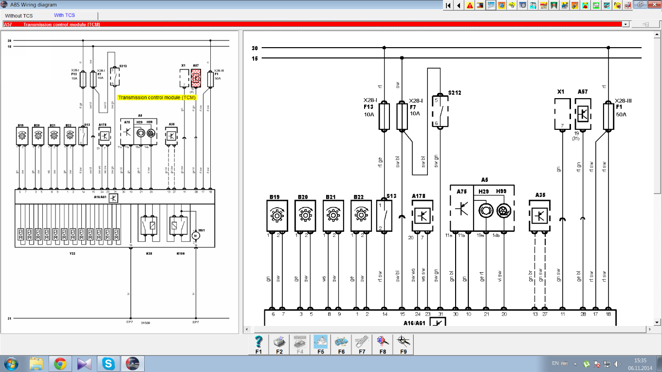

Благодаря за отговора колега. Чел съм темата ти няколко пъти
Притеснява ме ето това:
Това са схемите от Аутодатата и се виждат разликите... И двете схеми за са Пасат 99г. ТДИ, като едната е за ASR a другата е за ABS. При мен на Пасата с AFN мотор липсва Transmission control module. Не знам каква му е функцията на този модул и дали ще работи коректно ASR-a без него.
Поздрави и благодаря
ПП. Този модул е за автоматична скоростна кутия ми се струва. Дали е така, вие какво мислите? ABS модула който искам да купя е от 2,5 ТДИ Автоматик Объркал съм се, че е от 1,8Т. Лошото е, че в Аутодатата не се споменава на схемата дали този модул е само за автоматик или по принцип го има в колите с ASR?!? Нямам ЕТКА а и не ми се играе да я качвам. Трудно ми е да се оправя с нея и за това.... Ако трансмисионния модул е само за автоматик то няма ли да трябва кодировка на ASR за механична кутия. Ako не то разликата в схемите е само 6 пина. На две от колелата и кабелите за копчето и подсветката на таблото. Още един въпрос... КАто взема модула с ASR, мога ли директно да го вържа още пред Еконта за буксата на ABS-a и да му пусна диагностика на мястос VAG kom ???
Притеснява ме ето това:Това са схемите от Аутодатата и се виждат разликите... И двете схеми за са Пасат 99г. ТДИ, като едната е за ASR a другата е за ABS. При мен на Пасата с AFN мотор липсва Transmission control module. Не знам каква му е функцията на този модул и дали ще работи коректно ASR-a без него.

Колга, мисля че номера при тебе няма да мине само с ASR модула. АFN са с MSA15 ECU, а за този вид екстра ти е нужна CAN, която липсва при MSA15. Нека колегите ме поправят ако греша.

penko_pulev написа:Благодаря за отговора колега. Чел съм темата ти няколко пътиПритеснява ме ето това:
Въпросният Transmission control module това е компютъра на Автоматичната скоростна кутия, който я управлява. НЕ е нужно да го имаш и НЕ е пречка. Проблемът е въпросната кан комуникация по която модулът на АБС и главният компютър комуникират. Проблема е че по тази комуникация АБС модулът нарежда на ЕКУто да спъне нютоните на двигателя за да преустанови буксуването. Схемите които си постнал са за Пассат с компютър EDC15 той е с 2букси, голяма и малка като едната (голямата) е скосена в единият край. Тези компютри се монтират в пассатите след 98г. водят се АФН.Има и друг вид АФН които са с компютри МСА15.5 те са с 1 букса и се монтират само 1 година и половина 97г те нямат КАН и приличат на тези м/у 93-96г при всички Голфове,венто,пассат 1.9ТДИ 90к.с.
Колегата по-горе е прав.
Провери си компютъра на колата ако е с 2 букси то имаш надежда, ако е с една, въобще не се залъгвай , няма да стане .
Чакам отговора ти, и това че си с 2букси не е 100% сигурно,че има КАН, НО ако си с 2 букси и нямаш КАН, може да си закупиш такъв с КАН и Аз ще ти направя подарък като ти махна Имобилайзера безплатно.
