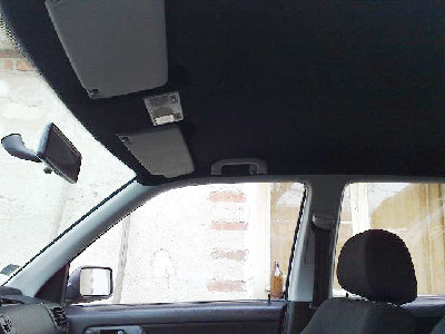

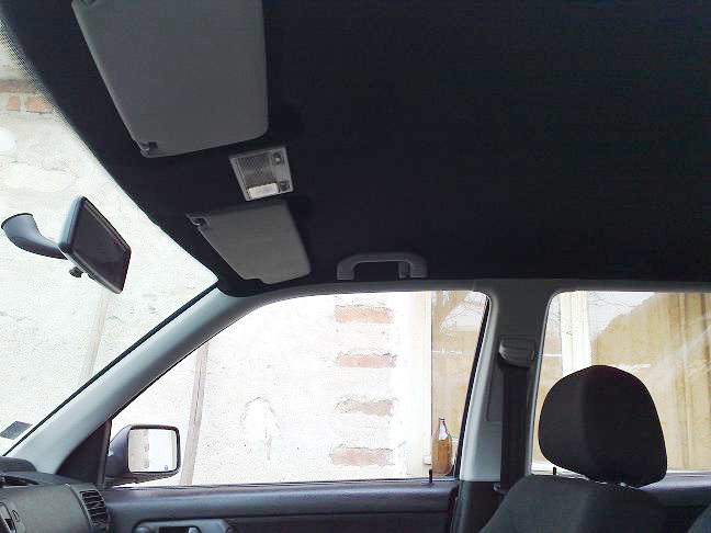

Понеже и аз обичам да си правя работите сам, ето как реших проблема с увисналата тапицерия.

Много готино се е получило,кажи с колко пари го направи,и ако си го правил през лятото не е ли малко като в "парник" вътре с тая кожа

Ican40 написа:Много готино се е получило,кажи с колко пари го направи,и ако си го правил през лятото не е ли малко като в "парник" вътре с тая кожа
Правих я в началото на лятото и не забелязвам да има някаква разлика в температурата на купето. Пък и няма логика тапицерията да е от значение (освен, ако не е 7см стиропор)
. Костваше ми 21,60лв за кожа и 36лв за три кутии от 800мл Moment. Може би ще стане и с по-евтино лепило, но аз реших да заложа на сигурното, за да няма двойни работи.- _NqKoI_

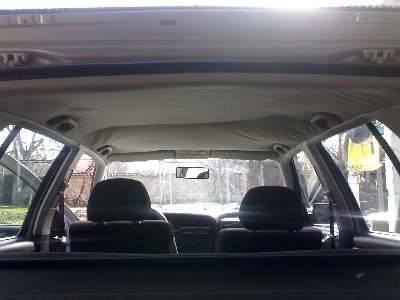

a какво държи тавана посредата за да не увисва на някакви щипки ли е или.. ? и само страничните колони и дръжките ли държат тавана?

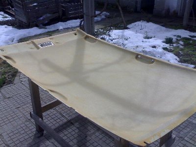

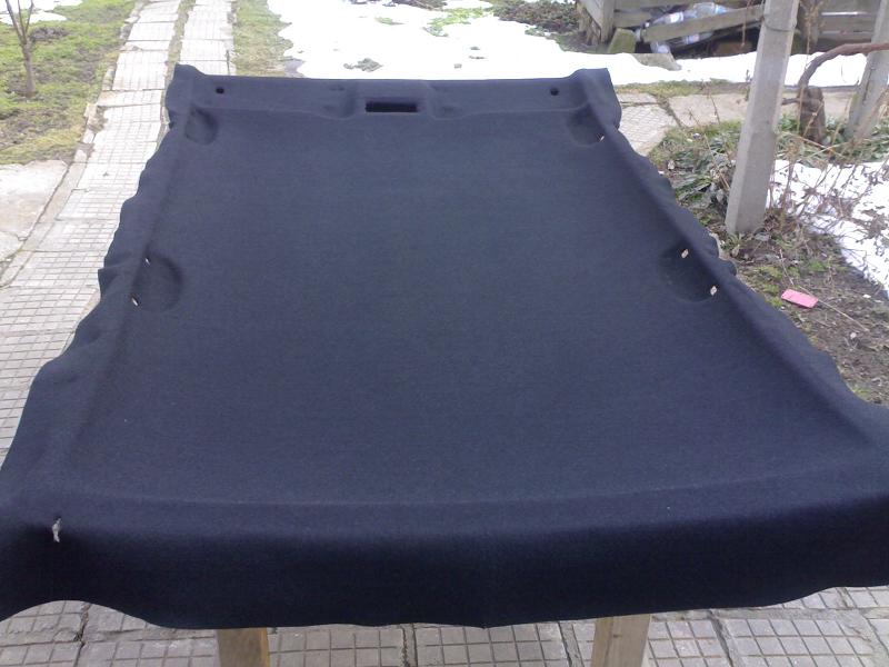

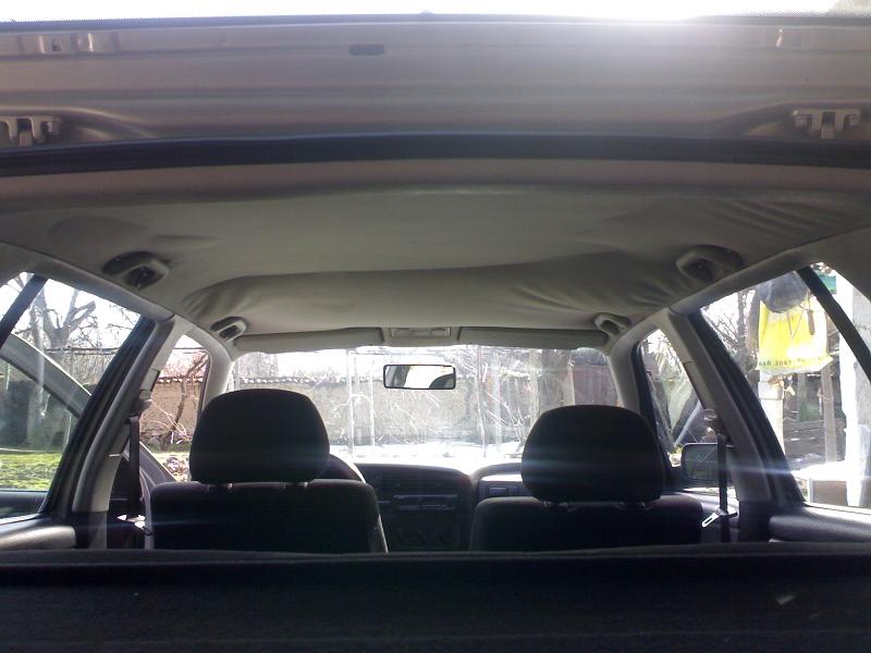

Здравейте! Аз съм нов в клуба (дори това ми е пържото мнение
) Та наскоро станах горд притежател на Голф (с увиснал таван). След като прецених, че тапицерите в яко ги е натиснала кризата и се опитват да забокатеят по-бързо отколкото другите, реших да се пробвам да си го оправя
. Плата, който използвах го взех от "Викиват" Пловдив като цената за кв.метър е 6,50лв. Оттам можеш да си вземеш направо линеен метър, като широчината на топа е 2м. и накарах лелчето в магазина да ми отреже 1,15м. дължина (реже накриво
Та цялото парче ми излезе 14,50лв. Лепилото което използвах е Хелмевект( от Крез 8,55лв.). Та реших да покажа как съм се справил и аз
Та това е в общи линии. Мисля че всеки, който има малко желание може да се справи, а още повече че удоволствието да си оправяш сам нещата е несравнимо.
Успех!
).Та цялото парче ми излезе 14,50лв. Лепилото което използвах е Хелмевект( от Крез 8,55лв.). Та реших да покажа как съм се справил и аз
Успех!

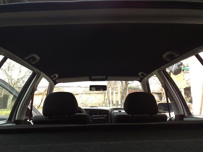

BOCOO написа:на лято и аз трябва да си претапецирам тавана и имам идея да монтирам плафон и за задната седалка че нищо не се вижда там ако някой е правил това нещо да покаже снимки или дайте идеи какво да направя моля на лични че да не спамим по темата
Ето колега,когато и аз си претапицирах тавана.Махнах задните колани,защото и без това почти никой не се вози от зад.И там си сложих 2 плафона от BMW E-36 с 10 W крушки
Вързани са към предния плафон и гаснат заедно с него.От зад и в купето става ден
