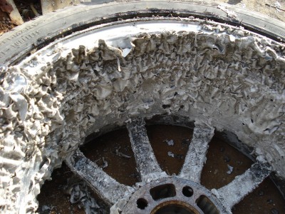

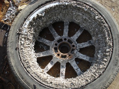

Ползвам Боди 700 от 1кг. и ето какво прави с прахово боядисана джанта!!!

И аз бих посъветвал да се демонтират гумите, на мен така ми се прецака една 15ка малатеста - регенератче, точно защото е регенерат не мога да обвиня на 100про бодито, но гумаджията каза, че гумата изпуска от всякъде и е като разядена

Re: Как да си полираме джантите.
Значи гумата се сваля,за да си вържа гащите
Ако облепиш хубаво и си внимателен, а не като мен да оливаш и плискаш с кутията, може и да си спестиш демонтажа, но пък без гуми се полира по-хубаво ръбчето

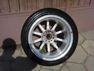

Ето върху какво работя сега BBS RC 041
Първоначалното им състояние
Капачки преди:
Капачки след:
Болтчета преди:
Болтчета след:
И лъснатата джанта:
Исползвам руската зелена паста с твърдо кече, синята от бриколажа с меко кече и 2-те си ръце
Капачки преди:
Капачки след:
Болтчета преди:
Болтчета след:
И лъснатата джанта:
Последна промяна от Огито Ангелов на Нед 26 фев 2012 2:09, променено общо 6 пъти.
Супер са станали Оги
Какво си намислил за средата ?
Скоро и аз мисля да рефрешна моите...мисля отново да ги мина с 1500 и 2000 и пак с зелената паста
kriso_g написа:Супер са станали Оги![]()
Даже и 2500 за по сигурно
Аз искам и с 3000, ама нещо не се среща по нашите магазини...
За средата мисля да е класическо сиво или малко по тъмно сиво, ще видим.
Браво Оги,добре се справяш и знам че резултата ще стане още по добър.Успех с съживяването им.
sashobas написа:Браво Оги,добре се справяш и знам че резултата ще стане още по добър.Успех с съживяването им.
Мерси Сашо, то това без твоята помощ нямаше да стане, за което съм ти
Колеги имам едни джанти ББС,но не им знам модела.Джантите са полирани,но не са запечатани с нищо и сега алуминия по борда е взел леко да почернява.Ако може някои да ми обясни това полиране (специално полирането,а не търкането с със шкурки),как точно става и с какво се полира.Дали ще трябва да ги мина поне с шкурка 2000 за да лъснат повече?Знам 1е има много писано за това и ще кажете да чета,но всеки е писал един през друг и накъсано,а никои не е обяснил подробно досега.Мерси предварително.
Svetoslav@ написа:Колеги имам едни джанти ББС,но не им знам модела.Джантите са полирани,но не са запечатани с нищо и сега алуминия по борда е взел леко да почернява.Ако може някои да ми обясни това полиране (специално полирането,а не търкането с със шкурки),как точно става и с какво се полира.Дали ще трябва да ги мина поне с шкурка 2000 за да лъснат повече?Знам 1е има много писано за това и ще кажете да чета,но всеки е писал един през друг и накъсано,а никои не е обяснил подробно досега.Мерси предварително.
Колега дай някоя снимка да видим, така на сляпо никой няма да отговори(помогне).
Просто ми кажете това полиране с каква паста се прави,и после с какво се запе4атва.
Svetoslav@ написа:Просто ми кажете това полиране с каква паста се прави,и после с какво се запе4атва.
Зелена руска паста и Перцента за запечатване.
