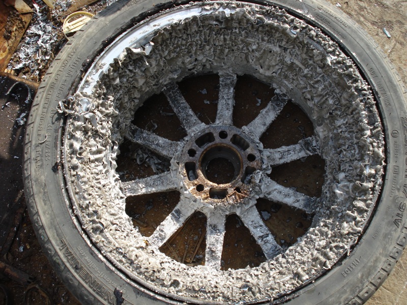

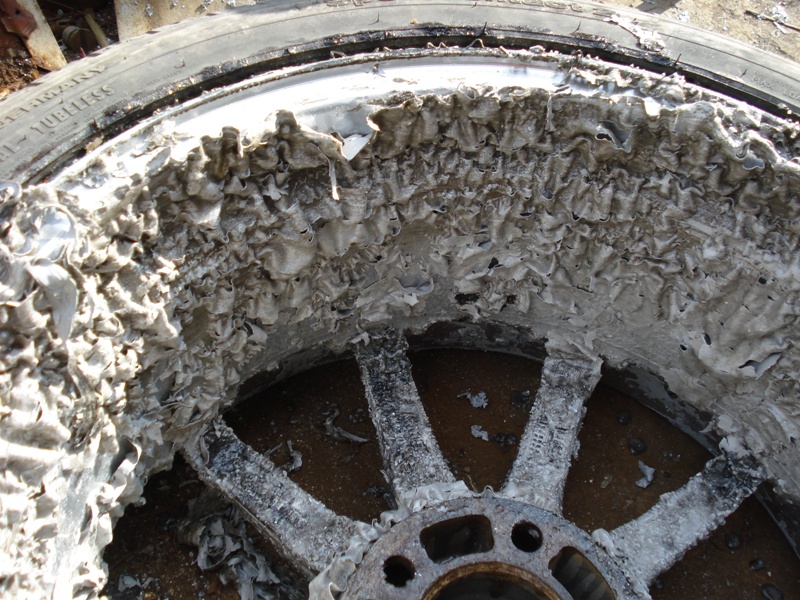

Ползвам Боди 700 от 1кг. и ето какво прави с прахово боядисана джанта!!!

И аз бих посъветвал да се демонтират гумите, на мен така ми се прецака една 15ка малатеста - регенератче, точно защото е регенерат не мога да обвиня на 100про бодито, но гумаджията каза, че гумата изпуска от всякъде и е като разядена :shock

Ако облепиш хубаво и си внимателен, а не като мен да оливаш и плискаш с кутията, може и да си спестиш демонтажа, но пък без гуми се полира по-хубаво ръбчето :beer

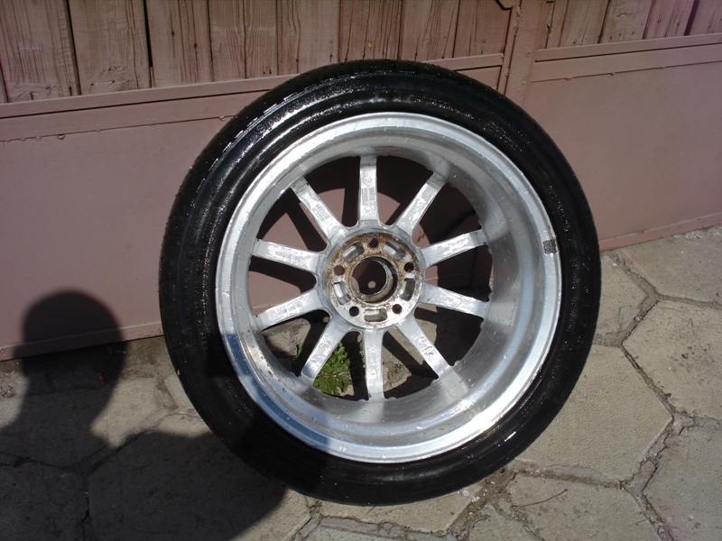

Ето върху какво работя сега BBS RC 041
Първоначалното им състояние
Капачки преди:
Капачки след:
Болтчета преди:
Болтчета след:
И лъснатата джанта:
Исползвам руската зелена паста с твърдо кече, синята от бриколажа с меко кече и 2-те си ръце :Mr Green Fun

Супер са станали Оги :да:
Какво си намислил за средата ?
Скоро и аз мисля да рефрешна моите...мисля отново да ги мина с 1500 и 2000 и пак с зелената паста :roll:

kriso_g написа:Супер са станали Оги :да:
Даже и 2500 за по сигурно :да:
Аз искам и с 3000, ама нещо не се среща по нашите магазини...
За средата мисля да е класическо сиво или малко по тъмно сиво, ще видим.
