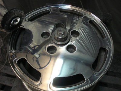

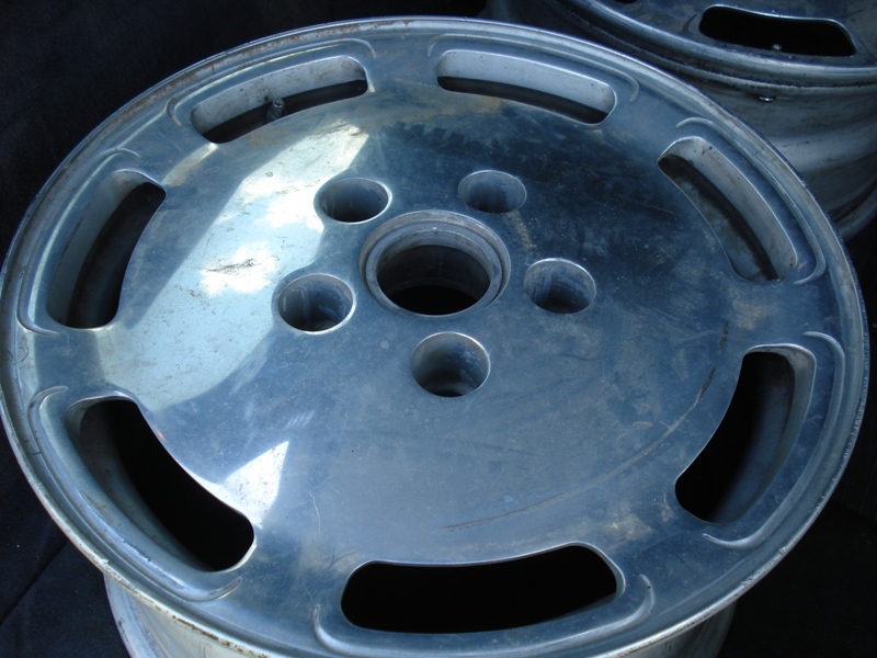

Леко освежаване :arrow: R18
Преди
След

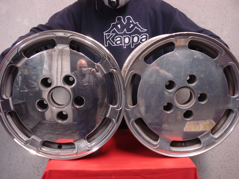

И от мен,леко освежаване! PORSHE!

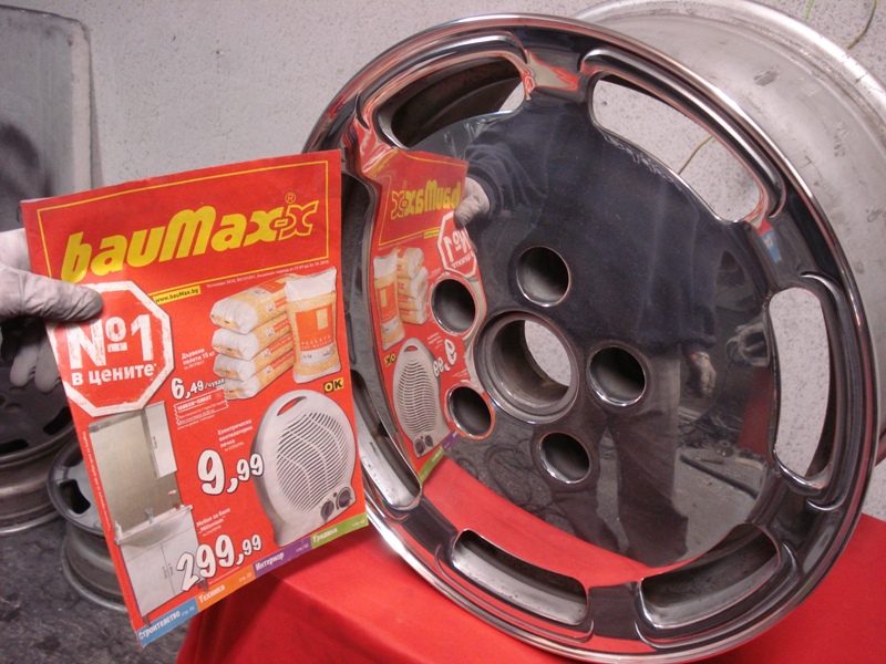

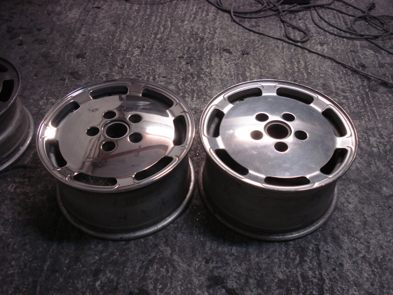

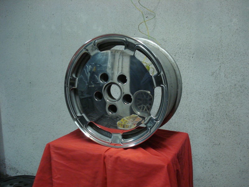

Ето и следващата!

8) Красавици :Mr Green Fun

Много добра работа, Ники :bowdown
Сега от тази последнта снимка разбирам къде е волана от уаската :Mr Green Fun

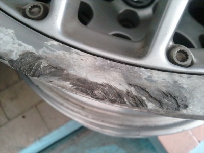

колеги дайте някакъв съвет как да оправя борда на тази джанта

mirkata_ написа:колеги дайте някакъв съвет как да оправя борда на тази джанта
Май ще трябва да навариш малко материал, изглежда дълбоко...

Огито Ангелов написа:
а с кит дали ще стане?

Ако искаш да стане както трябва, послушай колегата, закарай джантата на добър аргончик, той си знае работата.

mirkata_ написа:
И с кит става ама после трябва да боядисаш борда, няма да стане да се полира примерно. И другото което е като я удариш другия път кита ще падне и пак на ново, по добре вариант 1 :да:

Махни лака и тогава я покажи пак за по адекватен съвет....защото сега заради люспите на лака изглежда много дълбоко а не съм толкова убеден че е
