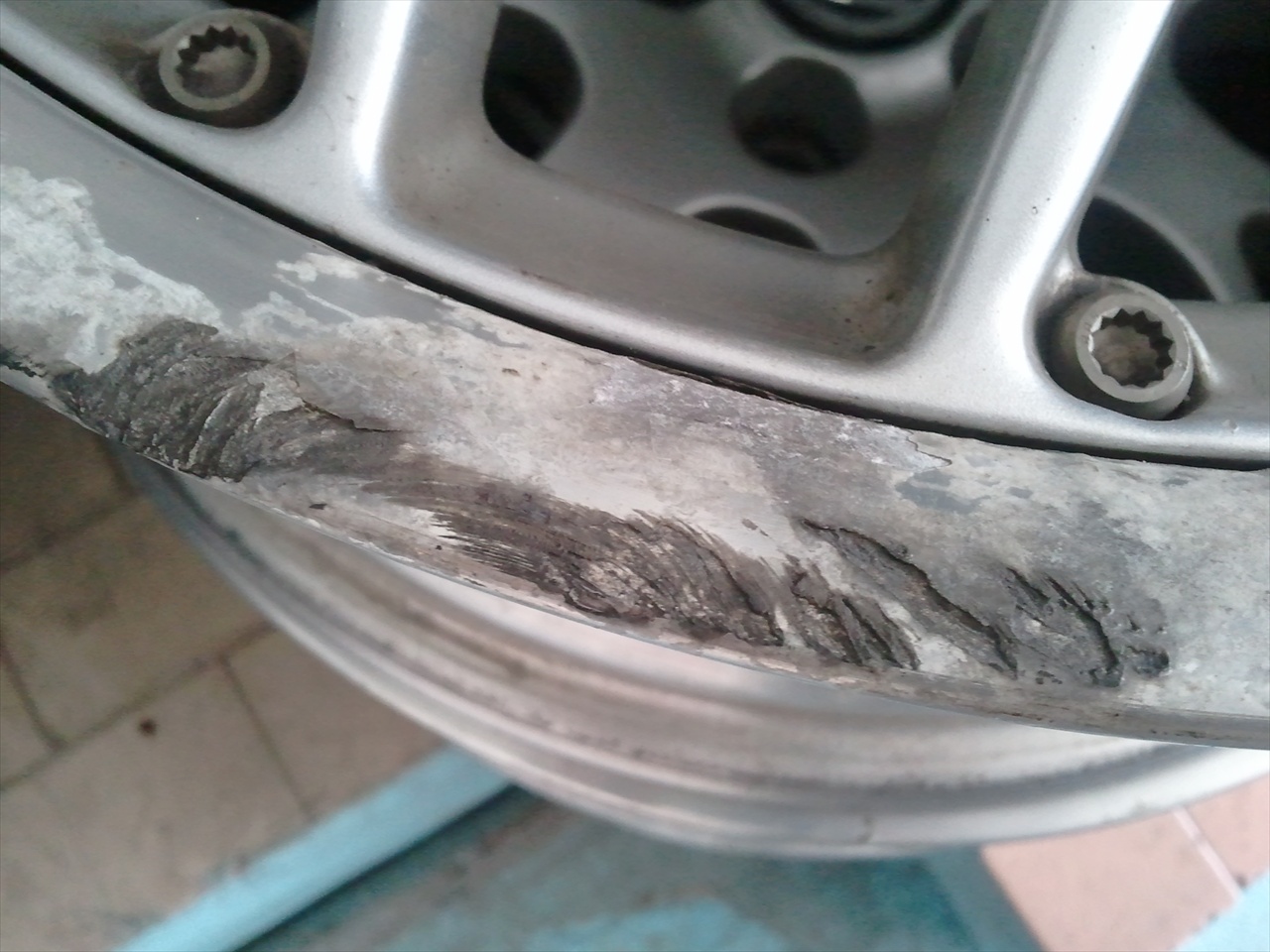

колеги дайте някакъв съвет как да оправя борда на тази джанта
Огито Ангелов
Мнения: 1130
Автомобил: VW Golf III
Двигател: AFT
Re: Как да си полираме джантите.
Мнениеот Огито Ангелов » Сря 06 юни 2012 21:13
mirkata_ написа:колеги дайте някакъв съвет как да оправя борда на тази джанта
Май ще трябва да навариш малко материал, изглежда дълбоко...
mirkata_
Мнения: 121
Регистриран на: Вто 12 фев 2008 18:16
Автомобил: Bmw
Мнениеот mirkata_ » Сря 06 юни 2012 21:20
Огито Ангелов написа:
а с кит дали ще стане?

Ако искаш да стане както трябва, послушай колегата, закарай джантата на добър аргончик, той си знае работата.

mirkata_ написа:
И с кит става ама после трябва да боядисаш борда, няма да стане да се полира примерно. И другото което е като я удариш другия път кита ще падне и пак на ново, по добре вариант 1 :да:

Махни лака и тогава я покажи пак за по адекватен съвет....защото сега заради люспите на лака изглежда много дълбоко а не съм толкова убеден че е
