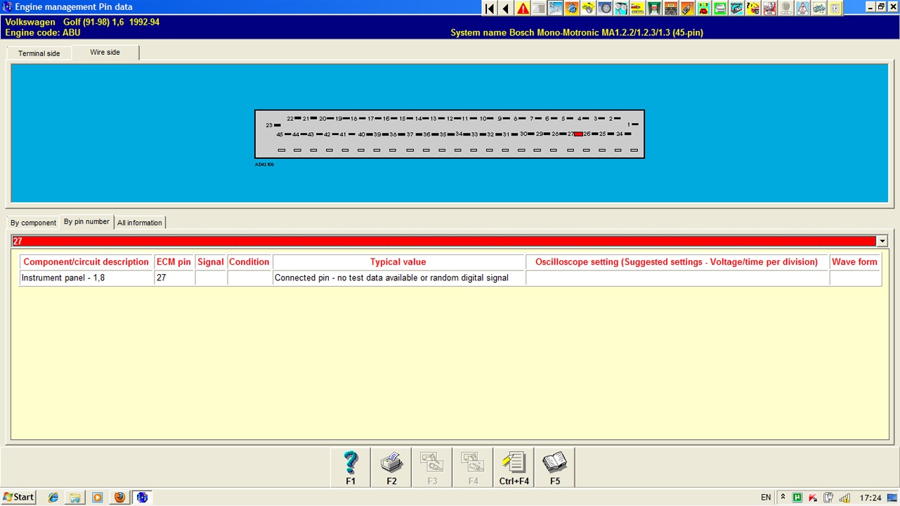

такам искам помощ от публиката scare сложих МФА-то , всичко кабели , мабели (без датчиците) мерака ми е за разхода - всичко е на ниво пин27->пин 26 (лилаво-бял кабел) , темата съм я изчел сигурно 4 пъти цялата ,НО уви разход не подкарва. в режим меню ли к'во беше показва 00.0 като запаля и тръгна --.- и после му идва акъла и стига до 00.0 и до там и никаква промяна. минах около 5 км и отделно мн палене и гасене влизане по режими и сие , НО разлика няма - нито моментен , нито среден никакъв разход - 00.0 scare някой някакви идеи ?

Значи, няма връзка от компа към таблото. С мултицет може да замериш дали от компа идват някакви волтове. Кабела за разхода трябва да си го прекарал допълнително - заводско за абу заготовката я няма.

да де аз го пуснах кабела. друг е въпросът дали съм нацелил точния пин ( ти как го преоброи 4 на горния ред ?! от ляво на дясно , но голямата буксичка ли е 1 или първата малка ?) възможно ли е да съм сбъркал пина и за това да е така ?

tedredbad написа:да де аз го пуснах кабела. друг е въпросът дали съм нацелил точния пин ( ти как го преоброи 4 на горния ред ?! от ляво на дясно , но голямата буксичка ли е 1 или първата малка ?) възможно ли е да съм сбъркал пина и за това да е така ?
Ето как е разположението на пиновете на страната на буксата
Така както казваш май е точно свързано ( е зависи от посоката като се гледа, но предполагам е било с главата на долу спрямо скриншота)

Mapoka написа: е зависи от посоката като се гледа, но предполагам е било с главата на долу спрямо скриншота)
На самата букса, като я откачиш и завъртиш към теб има написано 1 - като пин 1 и се ориентираш от къде почва броенето на пиновете. И аз първия път обърках, но като се погледне по-внимателно се вижда къде трябва да е.

Мнениеот tedredbad » Сря 14 сеп 2011 17:14
