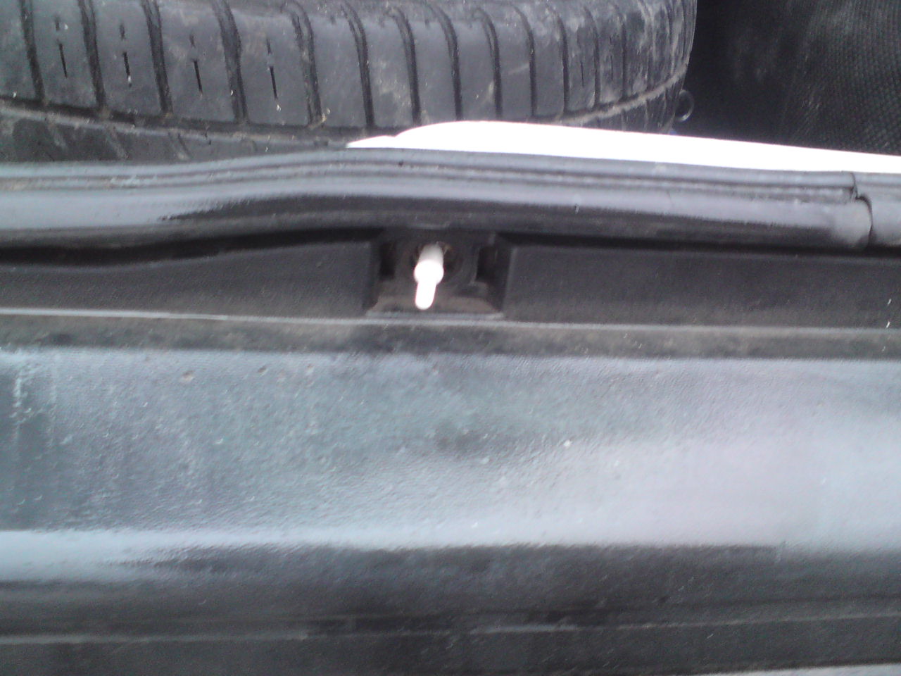

Колеги ето каде сложих сондата,не се мокри и е скрита от слънцето.Единствено се опасявах да не се удря от багажника но не.
