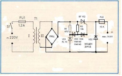

Имам няколко въпроса относно схемата по-долу:
1. Транзисторът Т1 на схемата е даден тип NPN, но 2Т3109 е тип PNP. Какъв транзистор трябва да се използва в действителност и ако е PNP - къде трябва да му е емитера? Откъм базата на Т2 или както си е даден на схемата по-горе? Въобще ако може, качи схемата отново, но с всички корекции, моля.
2. С Pt1 се настройва зарядния ток, а с Pt2 се настройва напрежението на изключване. Така ли е?
3. Може ли да качиш и схема на печатната платка с означения за елементите на нея?
Благодаря предварително!

Напоследък някои колеги казаха, че при използване на тиристор ВТ152 в схемата, то той изгарял.Оказа се, че максималния ток в управляващата му верига е само 3 милиАмпера. Схемата чрез резистора 470 Ома подава много по-голям ток. Това наложи следните корекции на схемата за да може да работи без проблем с такива тиристори като ВТ152:

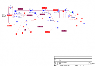

Ето симулация на схемата на Оркад Псписе
Траф-230-30-1.2А заради ограничителния резистор 200Ома.Грец,ценер 1N4744A-15A 800V,триак вместо тиристор мисля че е 10 или 15 А 800В.2 светодиода за да намалим напрежението на 13,8 в,пък и ако напрежението на мрежата е 270в това може да създаде проблем,лошото е че ако е 170в нищо не можем да направим..........
Та дали според вас всичко е точно и схемата ще работи така?

Re: Схема на работещо зарядно за акумулатори
Ужас!!!
Преди да използваш такива програми, прочети що е то закон на Ом.
Всъщност, по-добре недей. Гледай си търговийката в хипермаркета и си купи зарядно.
Hipermarket написа:Съжалявам за двойния пост.
Схемата е прекалено шарена и може би не съм се ориентирал правилно, но с тези светодиоди няма как да проработи.
Прерисувай я за да е по-разбираема.
И добре си помисли дали не трябва да послушаш колегата над мен и да си купиш готово зарядно.

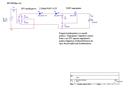

Нямам никакво намерение да се отказвам,позабравил съм нещатата но мисля че тука няма грешки,освен за трафа може би?
Сложил съм източник на напрежение променливо 30Волта вместо траф на схемата.Диодите консумират 0.6Волта напрежение,за това след 2 светодиода напрежението пада от 15 на 13,8Волта.
А напрежението е 15 волта заради греца тъй като греца пропуска само едната полувълна тоест реже напрежението на 2?Какво смятате че съм сгрешил?Ако сменим тиристора с някакъв 15А 800 волта тиристор или триак не мисля че е проблем?
Също така напрежението на мрежата би трябвало да е 310Волта Променливо и 220 Ефективно(Право напрежение) напрежение Ueff=koren2 ot Um=koren2 ot 310=219V?

nikiwrc написа:колеги някои да ми направи схемата платката само де плашам си
Аз ще я направя схемата и предполагам че ще излезне към 15-20 лева с трафа и 3-8 лева без трафа + доставката.

Имаш много интересни схващания за жиците и токовете. За съжаление обаче в дебелите книги пише някакви други работи.
Ако чарковете са ти без пари не е лошо да си правиш подобни експерименти.
Лично аз много бих се изненадал, ако зарядното ти проработи преди да си бастисал две шепи чаркове.
Бат Венци е дал работеща и изпробвана схема няколко поста по нагоре. Прави зарядното точно по тази схема
Успех!
Успех!
