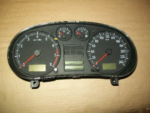

Колеги, търси се автомобил, който има TCS и този тип табло:
Таблото има индикация за TCS, сложих крушка, не я подкарва, но за сега това е на заден план.

Съответно имам нужда от кодировките на колегите успяли да подкарат TCS. Кодировките на таблото, също ще са ми от полза !
Някой има ли спомени инфо за кодирането на ECU, мисля ,че моята кодировка 00002 е за автоматик. Може да е направено за оправяне на проблема с топъл старт. Виждал съм няколко коли така направени за автоматични скорости- решавало проблема.
Мисля , че трябва да прекодирам ECUто към момента. Или таблото. Или и двете. Ако прекодирам таблото, ще прецакам ли имобилайзера ?

За да заработи лампата за TCS в таблото на Пасата, трябва да провериш следното:
1. има ли такъв индикатор в твоето табло
2. свързан ли е вътрешно-схемно до буксата в таблото
3. каква е заводската схема на външно-свързване при вариантите ABS-only, ABS+EDS-only, ABS+EDS+ASR+MSR
При Голф 4 обикновено във всички табла има TCS индикатор, но за да не свети при заводско изпълнение ABS-only или ABS+EDS-only, се гаси външно принудително: повече съм описал тук http://www.vwclub.bg/forum/viewtopic.php?p=3131007#p3131007
Направи тези проверки, добави бутон и окабеляване, и най-вероятно индикатора ще заработи
