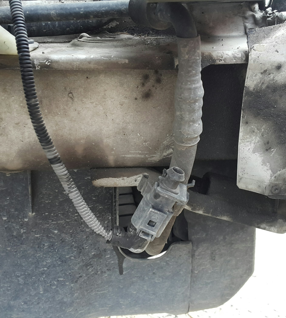

Дали някои може да ми каже това за какво е .Намира се отдясно под бронята, мисля че трябва да има някакъв датчик там ,нямам датчик за външна температура и дали това може да е букса за такъв.попринцип и аз мисля за смяна на таблото , за това ми е интересно дали ще трябва да пускам кабели
