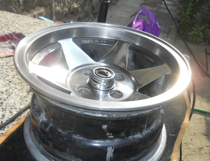

Джантите по горе са търкани с нея и е екстра даже без много старание Точа си ножовете вкъщи и за полирането накрая ползвам точно тази зелената :climb :да:

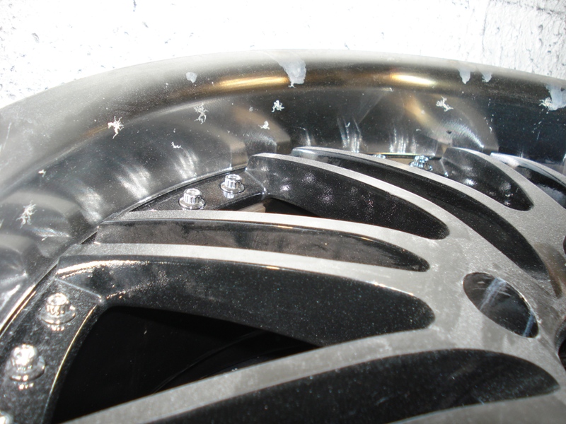

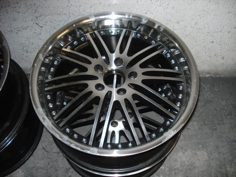

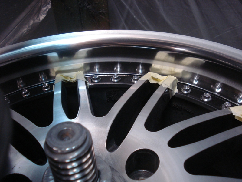

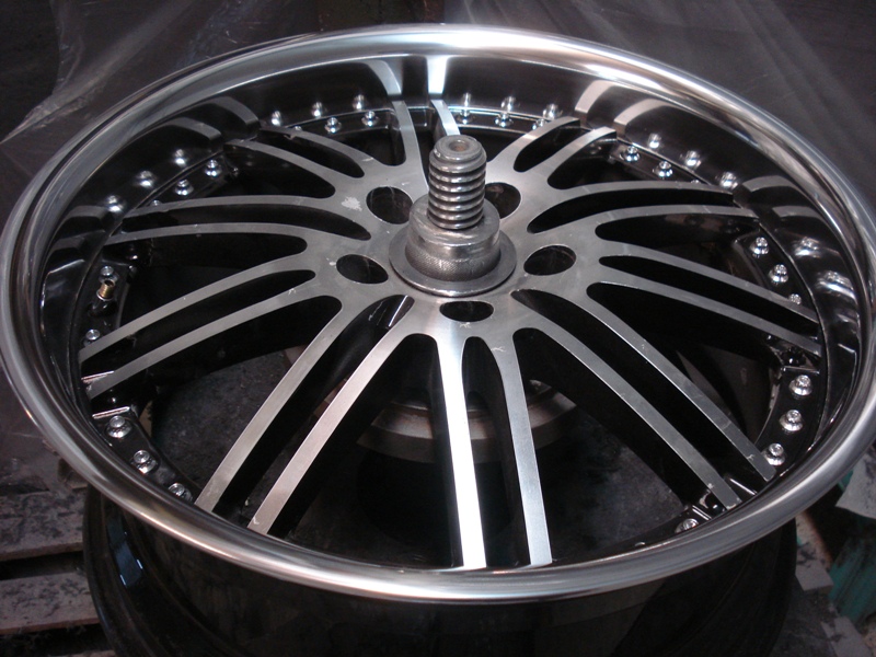

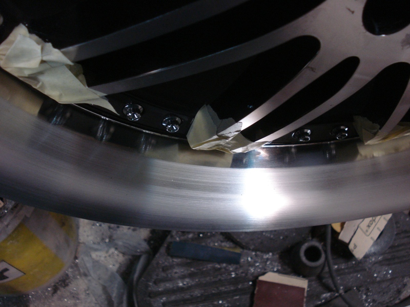

Подобен случай с още по тежки показатели!!! Джанти,някакви,Тайвански,съвсем по женски знам само че са за Ауди! Имат 20 добре подострени спици на които в основата растоянието е на 2мм от борда,а в най широката си част 5мм! Няма шанс да се бръкне с пръсти и шкурка,още по малко да влезне шайба за полиране! Какво решение намерих! Сваляне на лака с четка за рисуване и Боди 700,внимателно отстраняване на лака,за да не се нарани полирания заводски борд,след което,се започна оправянето на ръбът на борда и достъпната част,като оставих около 1см до спиците,без да го търкам! В крайна сметка се опитах да полирам с преливане от това което беше заводски полирано и това което полирах аз! Най накрая се минават и двете части с мека и тънка вентилирана шайба и финализираща паста за да се оеднаквят двете части! Ето и малко снимки!
