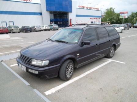

Това е моя Пасчо...искам да му сложа широк нож!някой да каже какви са тънкостите!
Пасчо...

Здравейте колеги...искам да сложа фланци на задните колелета !колко е допустимото????чувам че с фланци се натоварвали лагерите,колко да сложа 20 или 25мм????

Карал съм отзад с 20мм и изглежда много добре, защото задните колела се изравняват с предните, а и няма да имаш проблеми със запирания във веждите и т.н. :wink:
Така че според мен по-добре 20мм. :да:

колега когато аз сложих окачването джантата ми опираше в окачването зареди голямото ет аз подложих планка м/у барабана и моста,като по този начин натоварването на лагерите до колкото съм запознат няма а и по този начин не ти трябва стругар

аз съм с 25мм фланци

А защо като се сложи фланец лагера се натоварва повече :?: Заради тежестта на фланеца и по тежките болтове ли :?:

А за лагерите - вярно е че се натоварват повече защото се увеличава разстоянието от лагера до монтажната повърхност на джантата.
Ролковите лагери обаче са много здрави. Задните лагери спокойно изкарват 200 - 300 000км. Колкото и да се натоварват 1/3 от това да изкарат не е малко, а цената им за двете колела е по-малко от една бутилка газ :Mr Green Fun
