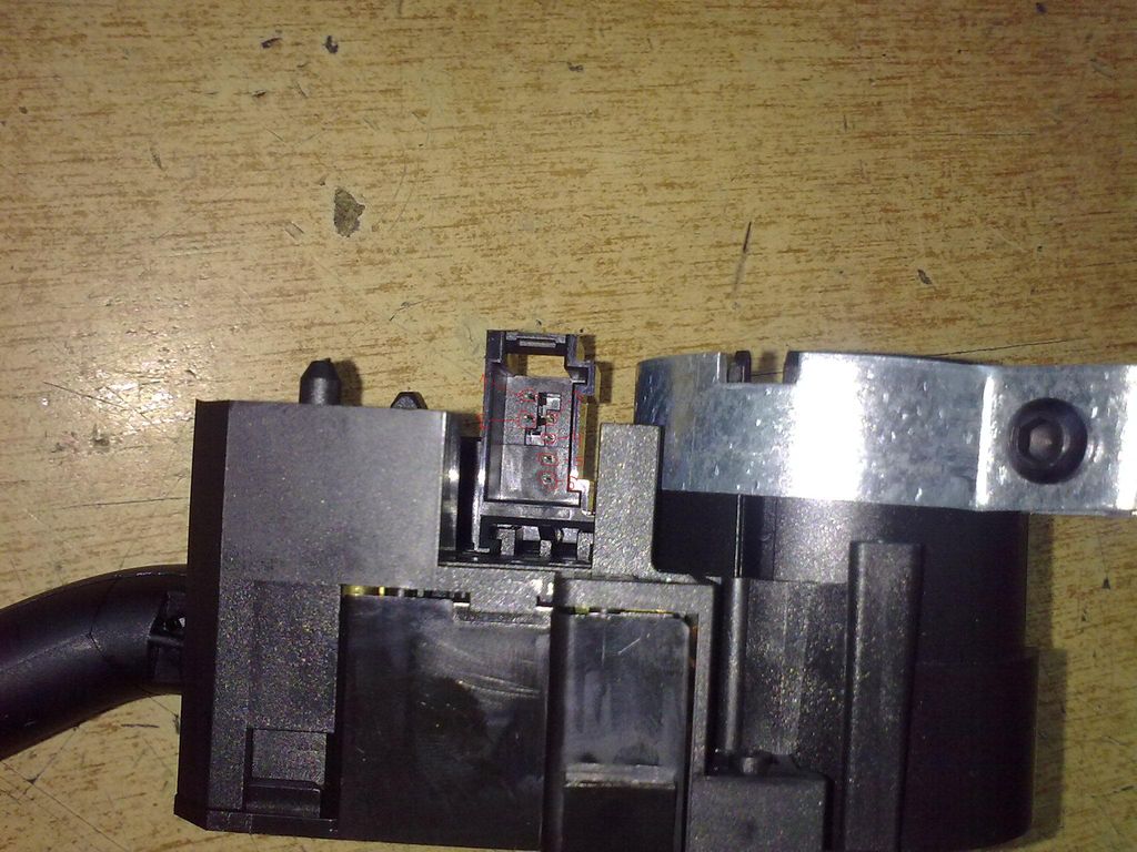

Колеги искам да си пусна и аз темпомата ,но на първо време ще бъде без оригиналния кабел и лост . Искам да свържа ключетата към буксата но не разбрах кой пин на коя функция отговаря .?Като се гледа тази снимка кой цвят на тези кабели идващи от оригиналния лост на какво съответства ? :bowdown :bowdown
