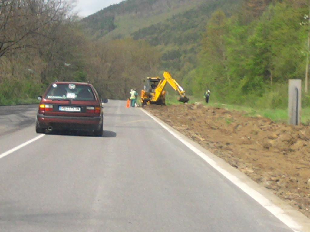

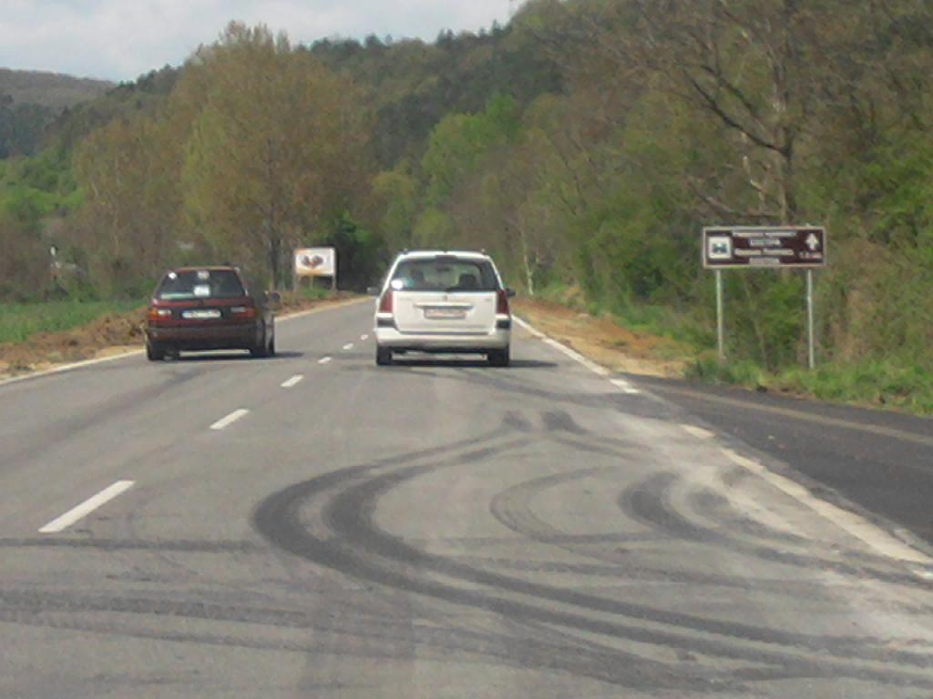

Абе да ти кажа друго си е като си малко нисък :Mr Green Fun особенно ако си със широки джанти,сякаш повече ме дърви mhihi
П.п сори за кофти качеството ама от телефон,в движение :screwy
