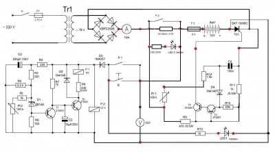

Този "дозаряд" както го наричаш е всъщност заряд в режим CV (константно напрежение) и има за цел не да дозареди акумулатора, а да компенсира неговия саморазряд. Подобен режим има смисъл само ако акумулатора стои дълго време без да се зарежда. При този режим напрежението трябва да се поддържа 13.1V за Ca-Ca, 13.2V за Pb-Pb и 13.6V за AGM Ca-Ca акумулатори. Токът обикновено е около 50-100 mA.
Re: Схема на работещо зарядно за акумулатори
Да stil, сещам се за какво намекваш и може би си прав, но аз съм чел, че заряд се прави с ток до 1/10 от капацитета на акумулатора, дозаряд с ток 1/100 от капацитета, а компенсиране на саморазряд (при дълго съхранение на батерията, без да бъде експлоатирана) с ток 1/1000 от капацитета.
В моя случай, 45 Ah акумулатор, за компенсиране на саморазряда е необходим ток 45 mA, а за дозаряд 450 mA.
Е, аз избрах компромисен вариант 142 mA.
Като се има в предвид от практиката, че след изключване при 14.4 V, напрежението на акумулатора пада за 2-3 часа до 12.5V - 12.6V, тоест не е зареден на 100% (все пак целим 13.2V), смятам, че с дозаряд хем няма да превиша максималното допустимо напрежение от 14.4V, хем ще "донапомпам" капацитета по-близо до 100%.
Също така няма да се притеснявам, ако забравя да изключа зарядното и закъснея с няколко часа...
... Но нека се върнем на коментари по самата преработка на схемата. Ще работи ли така? Няма ли...? Предложения, идеи... и т.н.

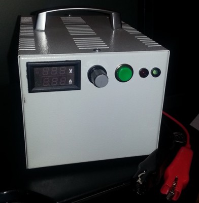

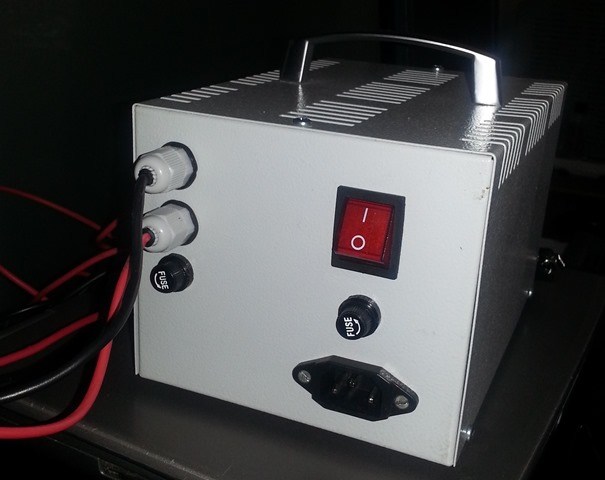

Да споделя и аз моят опит: Имам свободно време и доста "боклуци " в мазето та реших да опитам. Резултата беше: Зарядно правено с подръчни материали. Кутията е от стабилизатор. Трафа е навит за 5А ток. За изправяне на тока съм използвал схема грец без кондензатор. Няма нищо общо с китайските ментета. Лесен за употреба и ремонт. Ако има въпроси или мераклии - пишете на ЛС.
Параметри: зарядно за акумулатор за лека кола на 12 V / 5 A Метална кутия с пластмасова дръжка, кабели с клемни накрайници дълги - 1м, бутон за вкл/изкл.; сигнална лампа; бушoн;
Последна промяна от borovesnik на Съб 03 май 2014 8:47, променено общо 2 пъти.
Е-е-ех, колко търсих и аз такава кутия от стар телевизионен стабилизатор, ама няма вече...
Купих си една универсална кутия от магазин за електроника за солени пари, но стана много компактно зарядното и ме радва.

jojovr написа:Е-е-ех, колко търсих и аз такава кутия от стар телевизионен стабилизатор, ама няма вече...
Подобни устройства се старая да ги набутам в кутия от компютърно захранване, като често запазвам вентилатора. Ако не се събира в една кутия завинтвам две кутии една за друга.
Благодаря за идеята, колега ktamen!
Една малка корекция на преработката на схемата.
За да остане тиристорът в отпушено състояние и след изключването на релето Р2 (заради пада на U от резистора 33 Ohm), е необходимо връзката между Pt1 и R9 с волтметъра да бъде прекъсната, и Pt1 с R9 да бъдат захранени преди съпротивлението 33 Ohm.

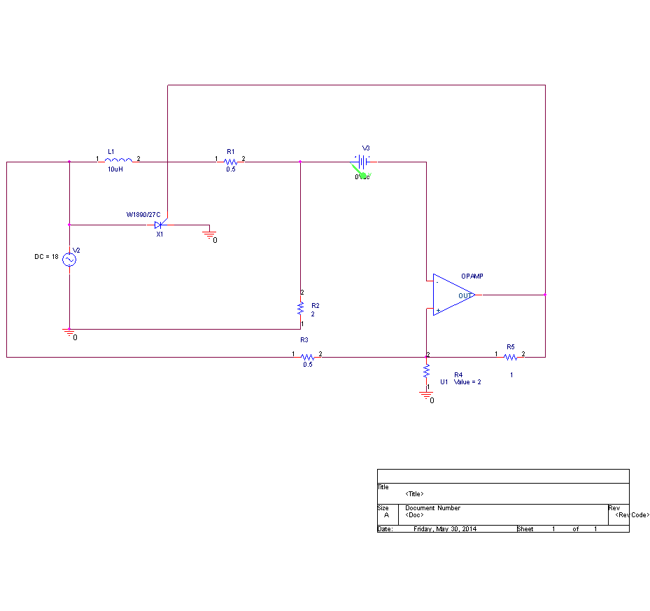

Бат Венци,ето мойта схемичка,смяташ ли че ще работи?Имате постоянен източник на ток 18В.Бобина за плавно нарастване на тока,тъй като тока нараства със скок през акумулатора и плавно през бобина.Делител на напрежение-3,6Волта,към 14.4Волта.Кондензатор към делителя и към минуса на тригер на шмит.След като стигне 14.4Волта тригера дава сигнал към тиристора и го включва,като се изключва схемата.Тока е 7.2Ампера през делителя и толкова през тригера на щмит.
18U/(0.5+2)R=7.2А.
С нарастване на вътрешното съпротивление на акумулатора тока пада до към 1.5Ампера?
18U/(0.5+2)R=7.2А.

Престани вече да се излагаш. Електротехниката, не е наука, която търпи свободни съчинения. Ако наистина имаш желание, седни и учи. За да ме разбереш, ще ти го обясня така:
В момента се опитваш да решиш диференциално уравнение, без да знаеш таблицата за умножение и правилата за извършване на математически действия.
Ако имаше поне нещичко вярно.... Ей тонинко.... Да ти обяснявам.... Но ти си за слаб две с два минуса
Най-трагичното в случая е, че споменаваш предмети, които явно си "изучавал"
Но като гледам ника ти във форума, все още имам надежда................... да си икономист, а не инженер

Това като го симулиран и работи,когато акумулатора стане на 14.4 волта тригера на шмит ще подаде напрежение на тиристора и ще върви напрежението към маса(Тригера е със захранване така че може да подава постоянно и не го бърка).И относно предишен пост-резистор вместо гнездопредпазител е по-добре,да гори резистора не предпазитела.Макар че ще намали малко напрежението и трябва да се внимава.
- plameney
- Мнения: 397
- Регистриран на: Вто 25 май 2010 21:46
- Автомобил: Passat B5 1.6
- Двигател: ARM 2000
- Местоположение: Асеновград
Ах,че интересна схема!Значи,като е зареден акумулатора,тиристора се отпушва и всичко е ОК.Чувал съм,че ако някое напрежение иде направо към маса, му викат късо съединение.При теб заряда(ако някога започне изобщо) вероятно свършва с изгаряне на тиристора(или нещо друго)Много умна идея!Ако искаш да не ти горят бушоните у вас,може да ги замениш с такива изработени изцяло от метал.
Колега,последното за бушоните е шега.Наистина си нямаш идея от електронни схеми.
..и никой не е казвал каква разликата м/у двата вида диоди
Досега беше смешно, но вече е трагично!
