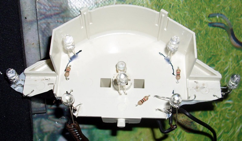

Виждам, че много хора питат за врътките, ЗАЩО ЩЕ ГИ СВАЛЯТЕ, по-точно защо искате да свалите целия управляващ панел, не е нужно. Свалят се само пластмастите отзад, т.е бялата и прозрачният паяк, паяка се премахва ако се монтират светодиоди на БЯЛАТА пластмаса. Като се монтират светодиодите се правят видимо да съвпадат с отворите на упр. панел. Може да оставите по дълги крачетата на светодиодите, но не прекалено, по този начин може след това да се регулират допълнително ако е необходимо.
Надявам се, че ще ви е от полза :wink:

Мнениеот racing_team_vidin » Пон 08 дек 2008 23:53
трябва да се получи ето това, значи това са основните възли за осветяване ня целия панел. може да използвате 3 мм светодиоди с висока яркост, според мен по лесно се работи с тях и настройките са по лесни

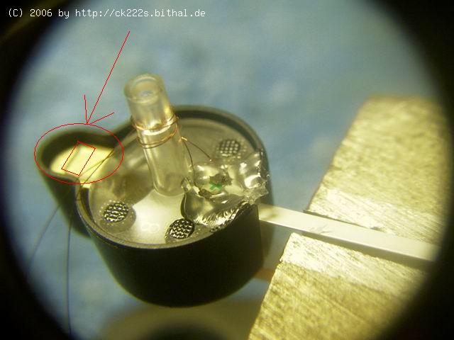

Мнениеот racing_team_vidin » Нед 28 дек 2008 21:53
Взимате стрелки от някакво табло, стига стрелките да са плексигласови, т.е. да са светлопроводими.
Захващате стрелките и запоявате много тънки кабелчета за много мъничко СМД mhihi
с топъл силикон залепяте много внимателно светодиода, или така както е на снимката или в тази "дупчица" в стрелката
тествате как светят и си отбелязвате "+" и "-"
връзвате осветлението на стрелките, към платката, по- точно към пътечките на габарита, или най- лесно е към лампите на дисплейте, те се оказаха най-близо :lol:
ако е необходимо стрелките се "подрязват"
така трябва да изглежда в завършен вид 8)
