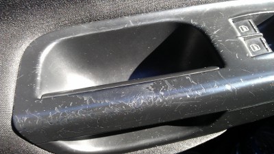

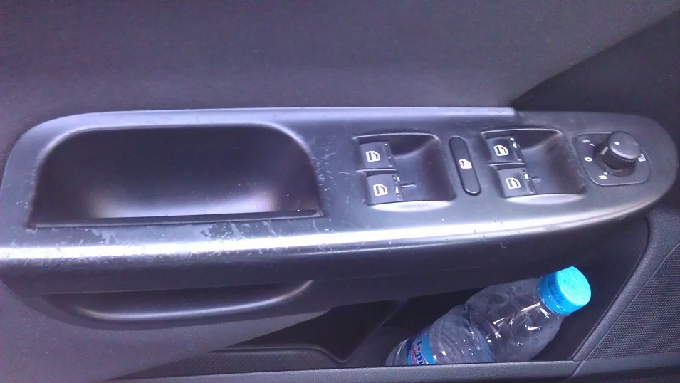

Колеги бихте ли ме посъветвали как се свалят пластмасите около копчетата за ел стъклата на шофъорската и пасажерската седалка на пасат б6?
Ето и състоянието на моите пластмаси:

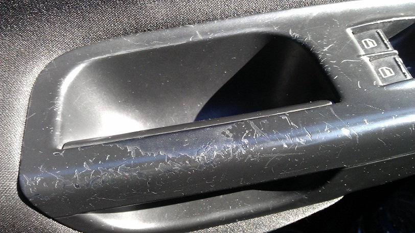

bobi878
Мнения: 26
Регистриран на: Вто 29 юни 2010 8:37
Местоположение: Stara Zagora, Bulgaria
Re: как да оправя пласмасите на голф 4???
Мнениеот bobi878 » Пон 20 фев 2012 17:25
Ето още една снимка:
