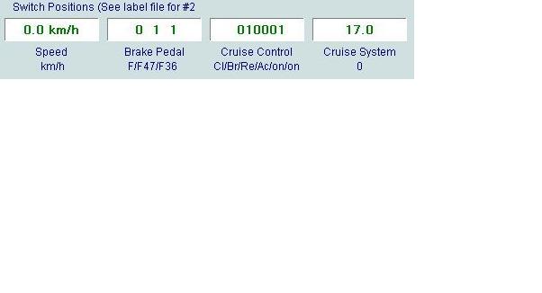

Здравейте,
монтирах темпомат на голф 4 1.9 тди 110 коня.
активирах го но така и не иска да проработи,
излиза символа на таблото но не неще и неще.
разпитах екуто с фагком и единствено ме съмняват тези стойности при натиснат спирачен педал и включен темпомат.
някой има ли идея къде може да е проблема, дали е в стопмашинката?
тази стойност 17 дали е реална или е някакъв бъг?

А като натискаш другите бутони нещо променя ли се, дали се сменят стойностите от "0" на "1". Аз така си мислех че нещо не съм направил а то се оказа че просто импровизираните бутони окъсяват помежду си и затова не работеше.

всичко си работи, битовете се сменят от 0 на 1 когато натискаш бутоните но темпомата не тръгва.
свети си символа в таблото когато е пуснат но само това. когато натискам спирачния педал при включен темпомат се получава тази стойност 17.0 и незнам какво означава, според мен не трябва да е така.
затова питам дали някой се е сблъсквал с този проблем и дали при някой при работещ темпомат показва същата стойност.

ако не се лъжа това ти показва колко ти е натиснат педала на гаста но не съм сигорен, а итрябва да си дигнал над 30км за да сработи темпомата (ако не го знаеш).

nobody_lbg написа:когато натискам спирачния педал при включен темпомат се получава тази стойност 17.0 и незнам какво означава, според мен не трябва да е така.
И при мен е така, не се притеснявай. Явно е нормално.

моя го направих с "мфа" лосче нокогато го активирам работи 5-10сек.и прекъсва
на 6 канал 3 блок когато го вкл. е 000010 и всички 1-циизлизат без последната
колата е г3/1з

На мен точно пред последната единица не излиза и не ми работи от какво може да е.Иначе на спирачката ми излиза 17.0 когато е натисната.Втората нула от дясно на ляво за какво служи или какво блокира ако някой знае нека сподели.
