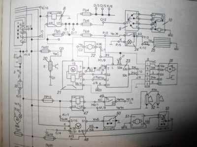

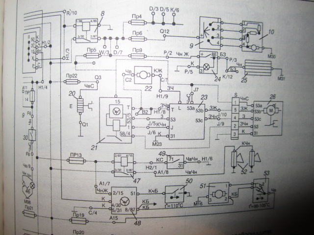

Ето схемата която обещах
9 е ключа, а 10 блокчето с резисторите и вентилатора
