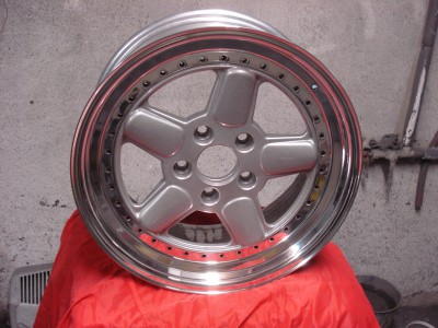

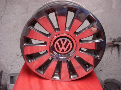

draganeski написа:15" Corrado Speedline 6.5J ET43 5x100
Брейй браво имаш ме :)

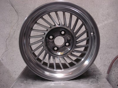

iavor89
Мнения: 295
Регистриран на: Пон 22 дек 2008 18:33
Автомобил: Golf AFN
Re: Как да си полираме джантите.
Мнениеот iavor89 » Чет 21 мар 2013 22:26
Май трябваше слънце да има :)
Огито Ангелов
Мнения: 1130
Автомобил: VW Golf III
Двигател: AFT
Мнениеот Огито Ангелов » Чет 21 мар 2013 22:32
Браво колега, като нови са!!

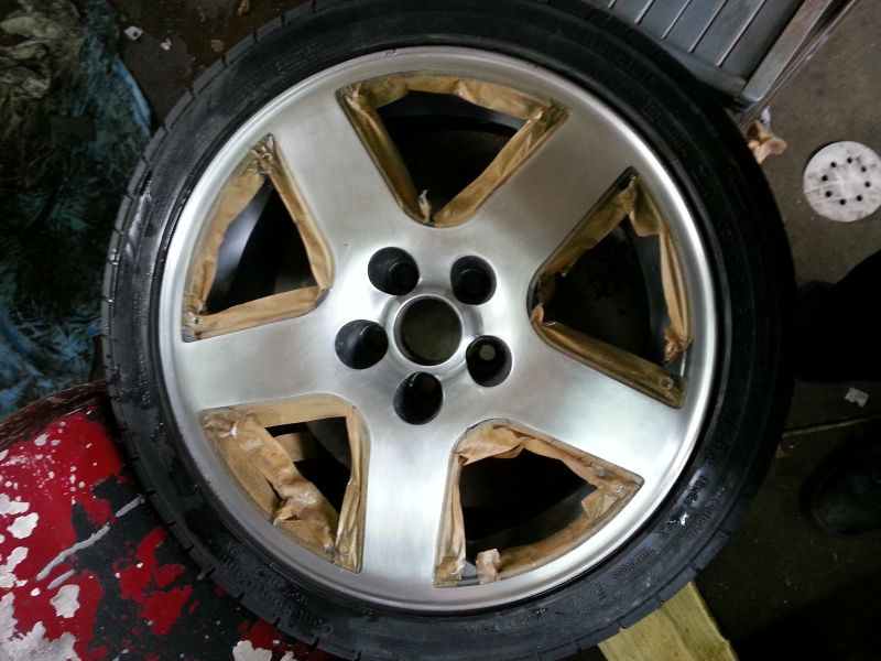

shpera
Мнения: 108
Регистриран на: Съб 24 апр 2010 22:18
Местоположение: sofia
Мнениеот shpera » Чет 21 мар 2013 22:43

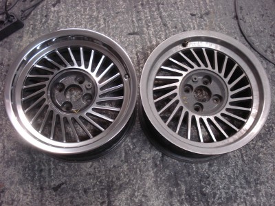

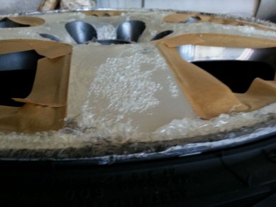

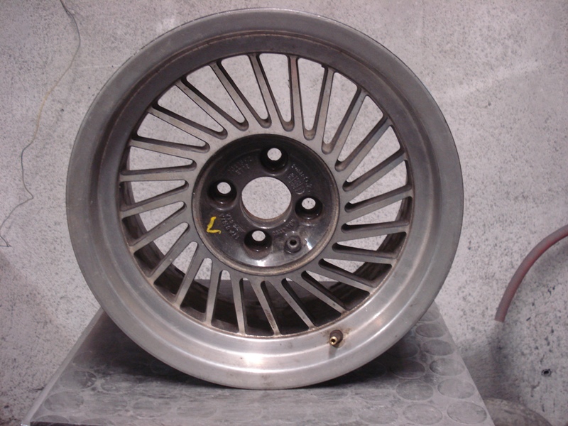

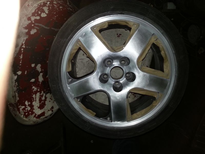

Така... след като прочетох всичките 190 страници реших да се захвана и наистина който ще го прави да се зареди с много търпение и време!
Взех едни Санта Моника 16'
ето в какво състояние бяха:
Взех боди 700 и ги намазах:
След това ги минах със сухи 120,180,220,240,510 и 600:
След това ги минах с водни 800,1000,1200,2000,2500 и 3000 (на снимката са минати само до 2000):
И след това най-сладката част полирането нямам снимки от процеса на полировка и направо крайния резултат:
Винаги може и по добре ;) Та сега да питам по големите разбирачи или потдържачите на полирани джанти как ги потдържат? Четох за някви перценти препарати на сонакс ако може някой да обясни, че не ми се връща назад изтекоха ми очите докато ги прочета :)

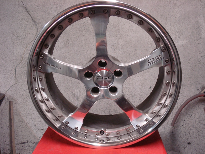

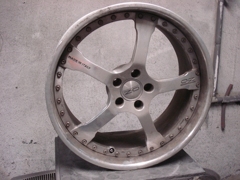

bagera
Мнения: 690
Мнениеот bagera » Пет 22 мар 2013 22:27

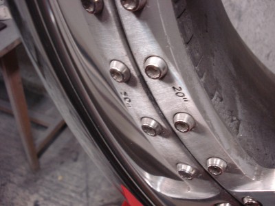

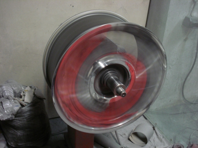

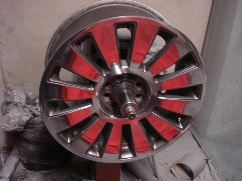

новото занимание
а тези са за голфа, след като се наварят ръбовете където има нужда и изправяне
Последна промяна от bagera на Пет 22 мар 2013 22:31, променено общо 2 пъти.
Огито Ангелов
Мнения: 1130
Двигател: AFT
Мнениеот Огито Ангелов » Пет 22 мар 2013 22:28
Каква е идеята и крайния резултат ?
bagera
Мнения: 690
Мнениеот bagera » Пет 22 мар 2013 22:30
помощна маса за хола на новото жилище

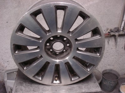

колеги имам едни реплики от а8,джантите са гладки,за целта мога ли да ползвам виброшлайф,делташлайф или екцентрикшлайф да съкратя малко работата на ръка.Щях да пробвам,но се притесних да не стане нещо на вълни

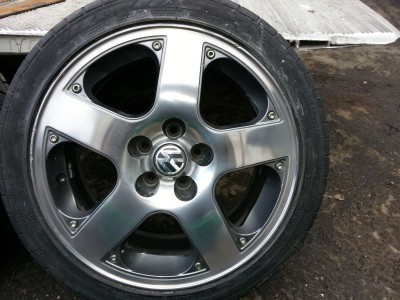

Някой дреболиики от мен!
